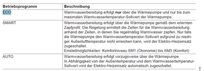

Nein, die Aussage von SISA ist nicht zutreffend. Im Programm SMART "lernt" die WP nach Zapfprofil zu arbeiten, aber nicht in Eco:
Hallo Alexander,
thorsten hat natürlich Recht mit seinem Hinweis. Ich hatte ECO und SMART verwechselt. Ich bevorzuge das Programm PROG, weil es außerdem die Möglichkeit bietet, die Zeiten festzulegen, zu denen die WP laufen darf. Wenn die untere Grenze der Hysterese unterschritten wird und es besteht aktuell keine Freigabe für die WP, dann sinkt die Temperatur im Kessel weiter ab, bis der Zeitpunkt für die nächste Freigabe erreicht wird.
Wenn die Temperatur garantiert immer nur im Bereich der Hysterese gehalten werden soll, ist sicher das Programm AUTO die beste Wahl. Wenn keine zusätzlicher Heizstab installiert ist, sollte sich ECO aber identisch verhalten.
SISA
