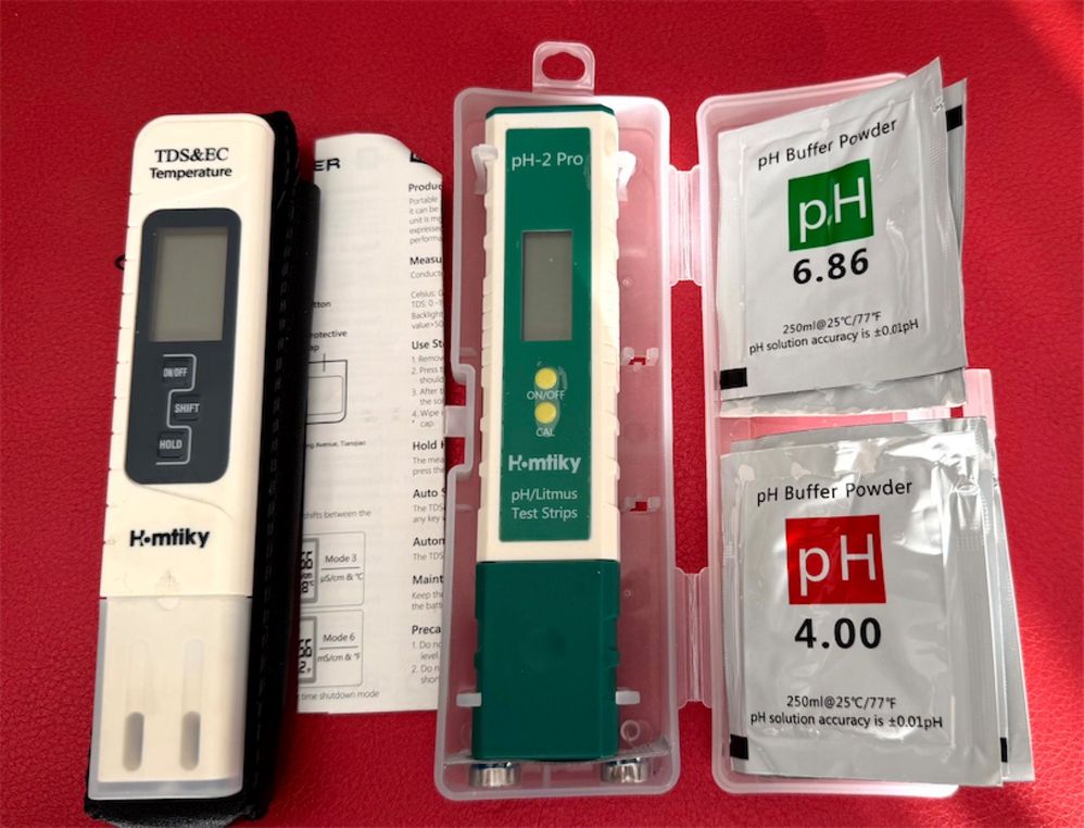

Was kann denn das Gerät noch messen außer der Leitfähigkeit?
Die Temperatur - das ist aber eh für die Leitfähigkeitsmessung eine erforderliche Größe - von daher kann man die auch gleich anzeigen. Für die pH-Wert-Messug habe ich noch ein weiteres Gerät.
Die gibt es ja zu Hauf- beim pH-Messgerät sollte man darauf achten, dass man diese regelmäßig kontrolliert / abgleicht (in der Regel liegen den Geräten dazu die Mittel dabei).
Ich habe mir damals ein Set besorgt, dass es anscheinend z.Z. allerdings dort nicht mehr gibt, oder das z.Z. nicht mehr lieferbar ist.

Hallo, bitte mal noch ein Bild vom pH Wert Messgerät einstellen.
Danke & Schöne Feiertage
