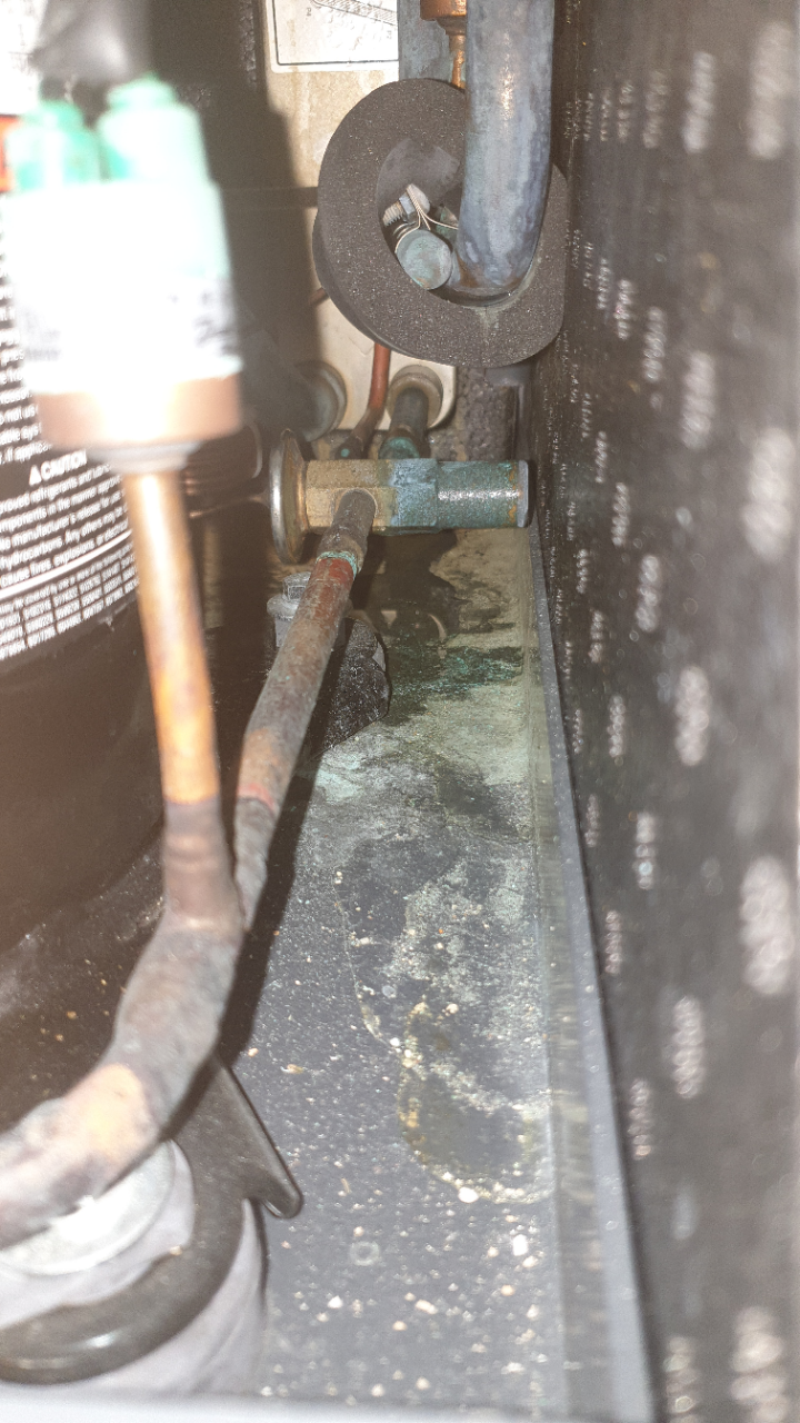

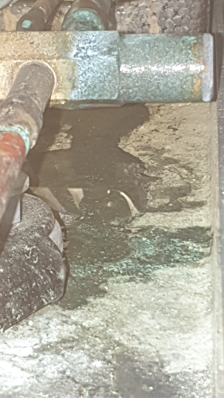

Neben dem Kältegerät, dass sich in dem schallisolierendem Gehäuse befindet, ist auf dem Boden etwas Flüssigkeit. Hab davon ein 2 Bilder gemacht. Kann es sein, dass das das Kältemittel ist und, wenn ich Glück hab, das mit etwas Löten sich das Problem lösen lässt und ich am Ende mit keiner horenden Rechnung konfrontiert werde?
Aber generell stellt sich mir schon die Frage, wenn ich die ganzen korrodierenden Leitungen sehe, ob das auf Dauer wirklich so wartungsarm ist?
Viessmann Fachpartner war eben da. Die Flüssigkeit dürfte nur Wasser sein, dass sich aufgrund den Temperaturen dort gesammelt hat. Der Verdacht liegt auf der Primärpumpe, die sich nicht dreht und nicht drehen lässt. Wenn ich Glück habe, wird die morgen schon ausgetauscht. Berichte, wenn die drin ist und hoffe, dass dann wieder alles gut ist. Die Pumpe soll 350 EUR kosten - ein stolzer Preis, aber immer noch besser, wie wenn was am Kältekreis defekt ist. Danach sieht es derzeit nicht aus. Ich hoffe, dass die komischen Geräusche, welche die Wärmepumpe macht, insbesondere im Kältemodul (scheint daher zu kommen), mit der Primärpumpe auch zusammenhängt.
