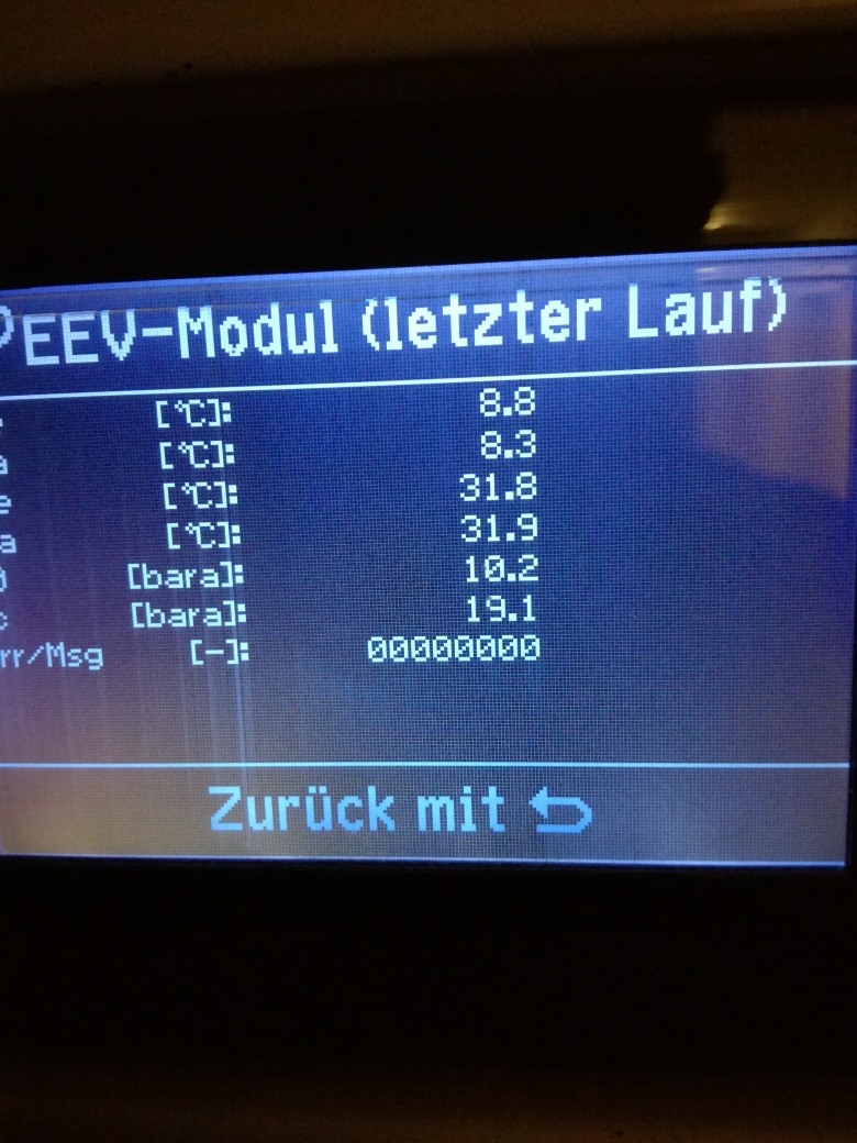

Der (selten) angezeigte Fehler im "EEV-Modul" bzw. "EEV-Modul (letzter Lauf)" ist 00000200.
Wenn ich die Anleitung richtig interpretiere bedeutet das: "Kondensationsdruck zu hoch"

Wie man im Video erkennen kann, folgt der pc-Druck nahezu linear der steigenden Vorlauftemperatur tsa mit einem Abstand von um die 4. Wenn also tsa 45 Grad erreicht, ist auch jedes mal der pc über 40 bara und es kommt zur Störungsbedingten Abschaltung.

ich meine das die maximal erreichbare sekundäre Vorlauftemperatur wie in Bild 2 Tsa: 44,5 Grad, manchmal auch 45 oder auch 46 Grad sind (dann Abschaltung mit Meldung EEV07). Die WW Solltemperatur von im Moment eingestellten 40 Grad wird dabei jedoch nicht erreicht. (max 36-37Grad)

ich habe heute Abend die 1mal WW-Erwärmung bei eingestellter 2.Solltemperatur 60 Grad dokumentiert. Die WP zeigt das gleiche fehlerhafte Verhalten wie sonst bei der WW Bereitung auch.
Die Bilder zeigen die WP-Übersicht kurz vor Verdichterstart bis zum störungsbedingten Abschalten.
Danke, ich denke, bei deiner Anlage sollte einmal das Expansionsventil von einem Kältetechniker überprüft werden.
