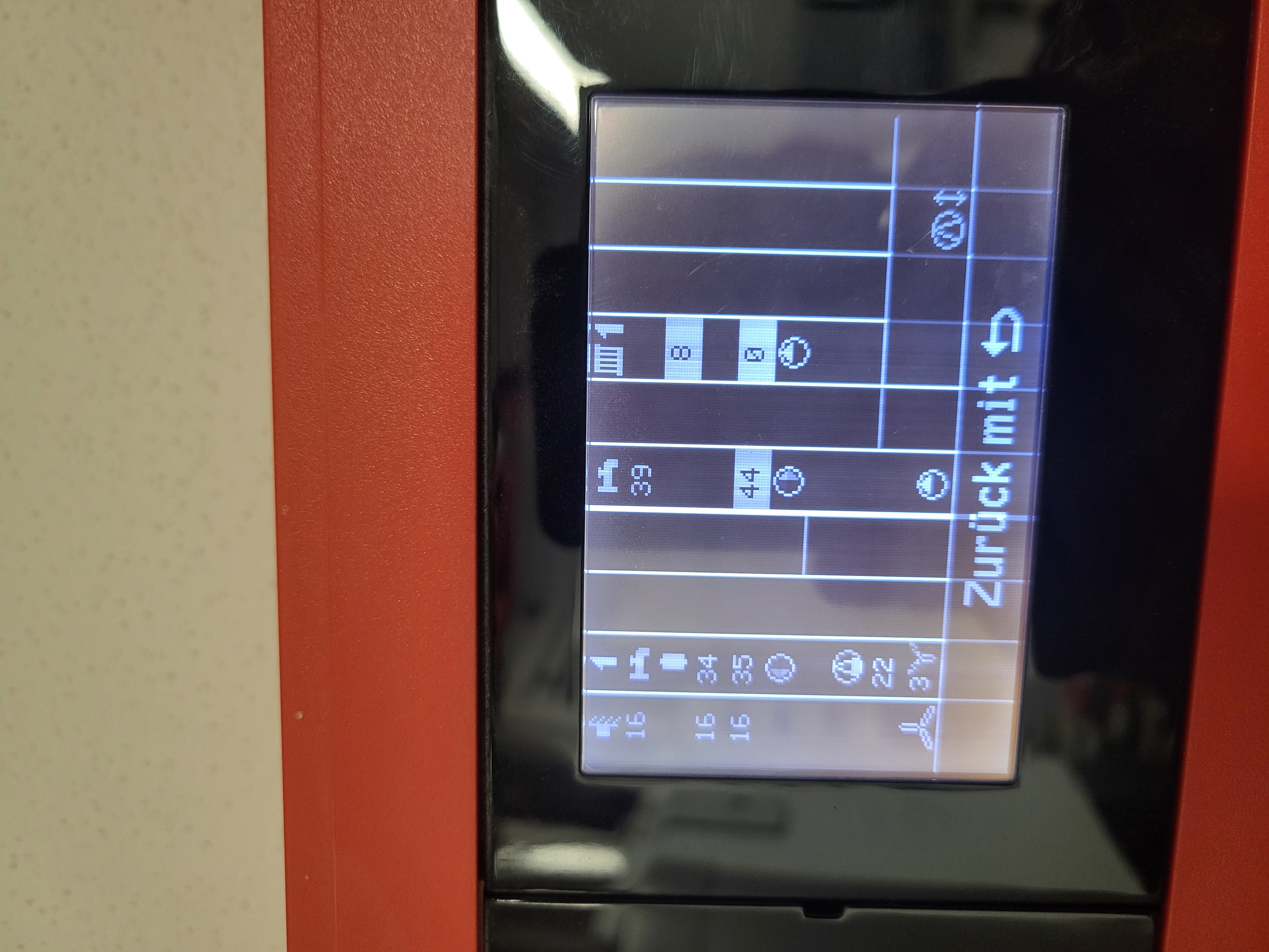

OK, kommt dabei auch noch die Fehlermeldung? Kannst du ein Bild von der Anlagenübersicht machen, wenn die Warmwasserbereitung stattfindet? Dafür musst du ca. 4 Sek. die "?"-Taste gedrückt halten.
Kann ich machen. Melde mich dann wieder
Die Temperaturdifferenz zwischen Vor- und Rücklauf ist mit 9K grenzwertig. Dementsprechend konnte es mit 48°C auch nicht mehr funktionieren. Hier sollte einmal die Sekundärpumpe geprüft und ggf. ersetzt werden.
Ok. Was würde die Sekundärpumpe bei einem Defrkt in etwa kosten?
Bei den ersten beiden Fotos liegt der Wert bei 16 und 17 richtig. Hier wurde warmwasser gemacht. Beim dritten Foto war die warmwasseraufbereitung abgeschlossen.
Nein, du musst in der zweiten Spalte schauen. Die Warmwasserbereitung war beim dritten Bild auch noch nicht beendet. Da fehlten noch 2K bis zum Sollwert. Was die Kosten für eine Pumpe angeht, kannst du dir ein Angebot von deinem Fachbetrieb erstellen lassen.
Wie hoch sollte die Differenz sein?
Normalerweise zwischen 5 und 9K. Bei deiner Anlage ist es aber so, dass kurz vor Erreichen des Sollwertes und beim Start, das Digital-Scroll-Ventil im Kältekreis dafür sorgt, dass der Druck auf der Heißgasseite etwas reduziert wird. Dadurch kann die Wärmepumpe etwas länger laufen. Dadurch ist es so, dass in dem Moment die Temperaturdifferenz zwischen Sekundär-Vor- und Rücklauf auch unter 5K sein kann. Wenn das Ventil schaltet, hört man das auch am Verdichtergeräusch.
