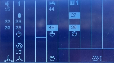

Ich hab das nun eingestellt.
2h später:
IST: Vorlauftemperatur 23°C, am Display: kein Verdichter oder Lüfter Symbol
ERWARTUNG: Wärmepumpe läuft, höhere Vorlauftemperatur
Einstellungen:
7300 Wärmepumpe für Bautrocknung = 1
7303 Zeitprogramm zur Estrichtrocknung = 7
200E Max. Vorlauftemperatur Heizkreis = 300
Diagnose > Anlage
Bautrocknung Tage 5
Heizkreis 1 > Betriebsprogramm
Estrichfunktion
Festwert
Diagnose > Heizkreis 1
Vorlauftemp. Soll 30°C

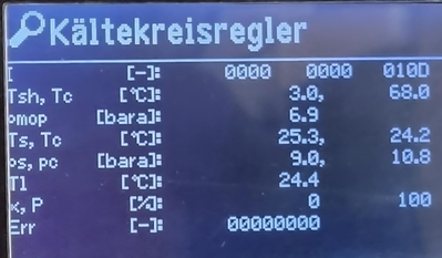

Meldungshistorie:
Meldung Kältekreis 07 - Fehler in der Kältekreisregelung (Regelung des elektronischen Expansionsventils Wärmepumpe 1. Stufe) Nähere Angaben unter diagnose "Wärmepumpe, Kältekreisregler)
Was mir komisch vorkommt, das klingt so nach kühlen und Vitocal 300A kann das eh nicht:
