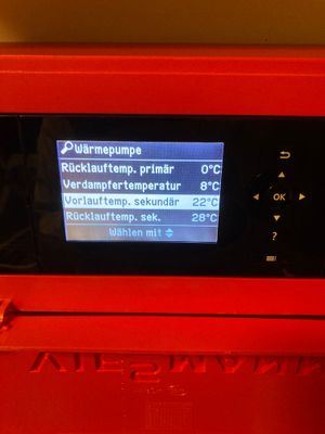

Ich füge einige Bilder aus der Diagnose mit den Werten des Kältekreisreglers usw. bei und kann gerne weitere ergänzen in der Hoffnung, dass mir hier noch jemand helfen kann.

Hier einige Bilder, die ich während der Abtauung gemacht habe, hoffe die helfen bei der Eingrenzung des Problems weiter, da ich nicht genau weiß wo ich diese Temperatur zwischen Vor-/Rücklauf im Service Menü auslesen soll:

@Marco_Saar: Was mir bei deinen Bildern auffällt, ist die geringe Temperaturspreizung zwischen Sekundär- Vor- und Rücklauf. Ist dies auch in der Warmwasserbereitung so bzw. ist dies im Heizbetrieb dauerhaft so? Erreicht die Wärmepumpe die Solltemperaturen zügig?

OK, dann wäre es hier sinnvoll, einmal eine Abtauung zu beobachten und entsprechend zu prüfen, ob es eventuell an einem zu geringen Volumenstrom liegen kann.

Zwischen Vor und Rücklauf Sekundärseitig ist nur 1K Spreizung.
Hier sollte die Anlage während einer Abtauung noch einmal überprüft werden.
