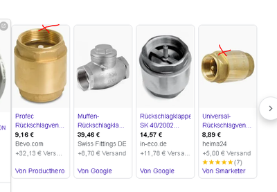

Das sollte nicht sein.
Entweder baut man eine federbelastete Rückschlagklappte in die Leitung direkt nach dem WW Anschluss ein
in der Art wie hier
oder einen Thermosyphon.
https://de.wikipedia.org/wiki/Thermosiphon-Konvektionssperre
in der Art wie hier
Merci, der HB kommt heute Vormittag und baut ein Rückschlagventil ein, ich hoffe mal das schafft Abhilfe.

Inzwischen ist ein Rückschlagventil eingebaut und die gesamte WW-Leitung inkl. Anschlüsse gedämmt, seitdem ist das mit dem rapiden Abfall vorbei.
Ich bin bei der homogenen Abkühlung jetzt fast bei den hier oft berichteten 0,5K/h - wobei sich das ja immer auf die Display-Angabe bezieht. Vielen Dank also nochmal für den Rückschlagventil-Tipp, ich vermute mal das war hauptursächlich dafür
