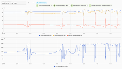

Hier kann man den Verlauf des Stromverbrauchs der Anlage plus die Vorlauftemperatur im Heizkreis zeitgleich sehen. Viele weitere Daten hat meine Home Assistant Instanz aufgezeichnet und stehen bei Bedarf zur Verfügung.
Hier sieht man die Abtauvorgänge ohne und mit Heizstabeinsatz genauer.

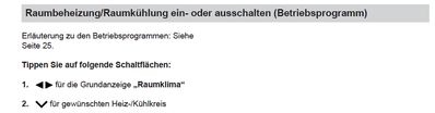

Was passiert denn, wenn du den HK2 deaktivierst? Geht dann die Pumpe aus?
Was heisst denn genau abschalten? Einen direkten Schalter sehe ich nicht dafür. Raumtemperatur senken?

Du kannst doch an der Anlage den HK abschalten.

Ich glaube das Verhalten bei mir ist anders - kannst du dir aus diesem Chart ziehen. Volllast ist gerade recht viel - auch um diese Abtauvorgänge herum. Sie dauert aber nur 10min.

Über 2500W läuft der Kompressorteil regulär nicht - experimentell habe ich sie schon auf 4000W gekriegt wenn eine deutlich höhere Vorlauftemperatur gefordert wird. Volllast kann ich über die HomeAssistant Daten nicht erkennen, da die Kompressorleistung nicht durch gereicht wird.
