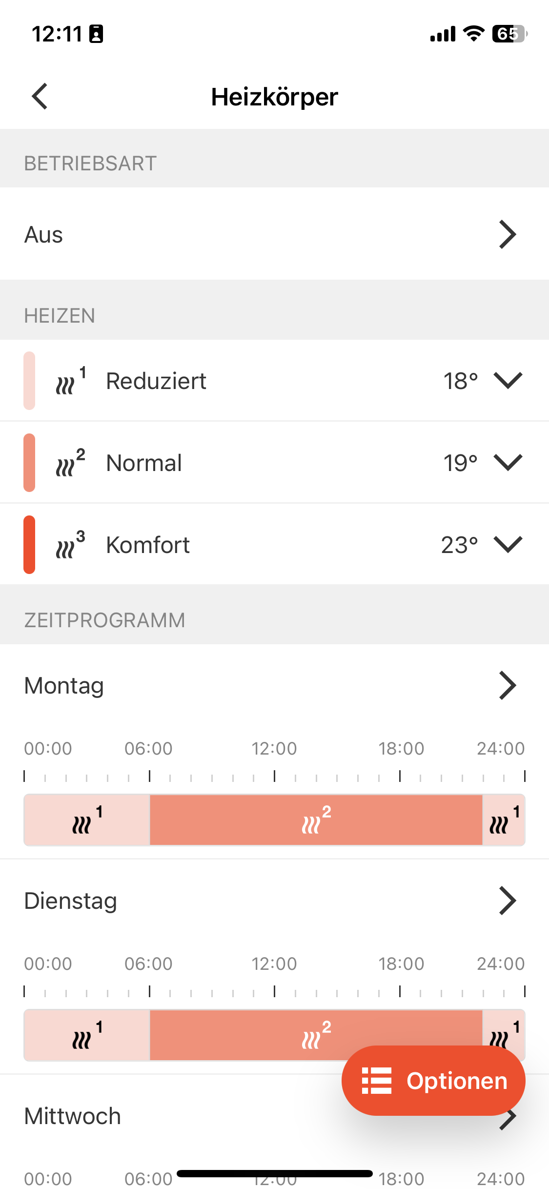

Hallo mbauer666, danke für die schnelle Reaktion. Mit "Der Heizkreislauf ist aus" meine ich: "Aktiver Heizmodus ist Aus", siehe auch "BETRIEBSMODUS ist Aus". Trotzdem ist im Gerätestatus unter Heizkörper die Vorlauftemperatur 30,7° und der Status der "Heizkreispumpe An". Sie auch Bilder in der Anlage
