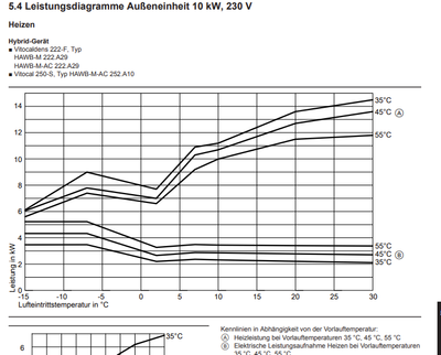

Hi Flo, in der Anleitung wird für die A10 220V eine Zuleitung mit 3x2,5qmm und B20 Sicherung bei 20m angegeben. Das passt doch dann überhaupt nicht bei fast 24A Last  Grüße

Aber das mit den 4,5 kW ist ja laut Diagramm plausibel.

Die obrige Kennlinie scheint nicht zu 100%  zu passen.
