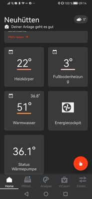

heute in der früh...
Anlage steht bei 36 grad...
Anlage läuft nicht an..
Volumenstrom null..
Jetzt mal einmalige Wasserbereitung aktiviert..
Nichts passiert..
EVU Sperre? Muss ja nicht vom EVU kommen, sondern kann such technischer Natur sein.
Deshalb, wie ist denn der SG Ready Zustand?
Andere Frage: Warum hat deine FB Heizung im zweiten Screenshot 3 °C?
SG Ready: Normalbetrieb
Was könnte es technisches sein?
Habe die außerhalb der Heiz Zeiten
So eingestellt.. Sonst sinkt die Wassertemperatur noch schneller wenn der Mischer aufmacht... Oder falsches Denken?
