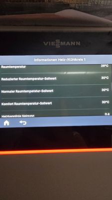

Ich habe nun alle Räume auf 30°C gestellt, scheint sich aber nichts zu tun.
Er übernimmt die Werte auch an der Vitocal selbst mit 30° soll jedoch zeigt er mir 26°C Raumtemperatur - ich habe keine Ahnung wo dieser Wert herkommen soll.
Zudem erscheint mir der Durchfluss an ddn Ventilen mit 2 bis max 3l recht gering.
Im Trocknungsprogramm fuhr sie 5l.
Der Wert kommt von der Smart Climate Einstellung der Räume?
Schalte die Climate Regelung in der App doch einfach mal ab.
Ändert sich dann etwas?
Er übernimmt für den Heizkreis immer die höchste eingestellte Raumtemperatur.
Wenn ich die SmartClimate ausmache behält er 30°C für den Heizkreis.

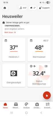

Selbst wenn ich dieden jetzt auf 37°C stelle, scheint die WP darauf nicht wirklich zu reagieren.
Stimmt denn der Heizsystemtyp?
Hast Du eine Vorlauf Begrenzung in der Konfiguration eingestellt?
Evtl. liegt es doch an der Durchflussmenge dass die Wärme einfach nicht transportiert wird.
Ich finde den Volumenstrom für den Heizkreis insgesamt zu niedrig.
Vielleicht fällt den anderen hier im Forum noch etwas gutes ein.
Der max. Vorlauf steht auf 48°C.
  • Dümpelt aktuell wieder bei 27°C rumm und alle Räume 2 bis 4 Grad unter soll.
  • Mehr als die angezeigten 1090l/h stand in der App noch nie.
  • An der Anlage selbst zeigt er allerdings immer nur um die 57% an, finde aber auch nichts zum hochstellen.
