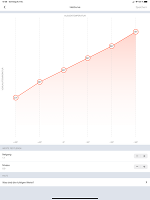

Laut Heizkurve müsste die Vorlauftemperatur bei einer Außentemperatur von 0 Grad
51 Grad sein . Bei mir aktuell 40 Grad. Die Neigung ist 1.2 Am Dienstag ist die Anlage von einem Viessmann Werkstechniker inbetrieb genommen worden. Die eingestellte Raumtemperatur (22 Grad) wird fast erreicht,aktuell 21.9 Grad. Ich habe Heizkörper.Jezt zu meiner Frage
Ist das okay das die Vorlauftemperatur geringer ist und warum ist das so ? P.S Habe aktuell keine Nachtabsenkung eingestellt.

Ansonsten stimmt meine Vermutung, dass die von Dir eingestellten Parameter der Heizkurve zwar schon besser sind als die, die der V-Techniker vorgenommen hatte, aber immer noch zu warm sind. Die Heizkurveneinstellungen stimmen, wenn sich damit auch die gewünschte eingestellte Temperatur ergibt: Bei Dir ist die gewünschte eingestellte Innentemperatur ja 22°C. Deine derzeitige Heizkurven-VT bei 0°C liegt ja im Augenblick bei 52°C und ist zu hoch, weil sich damit nicht die gewünschten 22°C sondern 24°C ergeben. Um von den 24°C auf 22°C runter zu kommen, schlage ich vor, den Neigungsparameter zunächst so zu reduzieren, dass sich bei Niveauparameter "0 Kelvin" 49°C ergeben. Dann mal abwarten, welche Temperaturen sich einstellen und dann das Finetuning fortsetzen (bei verschiedenen Temperaturbereichen, wie z.B. um die 0°C, um 10°C oder auch um -5°C, wenn mal so ein Wetter ist).

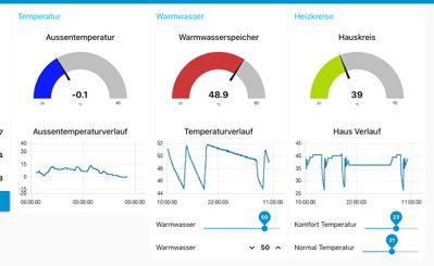

Habe bei das gleiche Phänomen - seit dem letzten Softwareupdate lässt sich die Vorlauftemperatur nicht über 40° stellen - weder über die Heizkennlinie noch über die Soll-Raumtemperatur.
Heizkennlinie
Gestern nicht über 40° / heute auch nicht

Laut Heizungsfachbetrieb ist das so nicht korrekt. Vorlauftemperatur ist immer bei max.
40.5 Grad oder weniger seit dem Update. Vorher hatte ich wie in der Heizkurve angezeigt
wurde bei 10 Grad um die 40 Grad Vorlauftemperatur und bei 0 Grad um die 50 Grad Vorlauftemperatur.Deshalb hat der Heizungsfachbetrieb konntakt mit Viessmann aufgenommen und ich warte auf einen Termin.

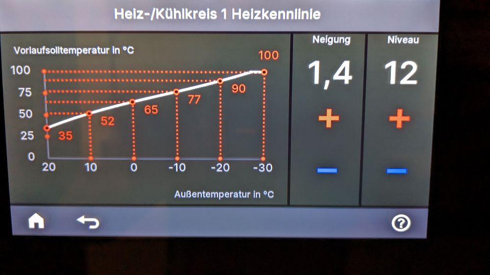

Der Viessmann Techniker hat per Fernzugriff die Kesselsolltemperatur auf 52 Grad herauf gesetzt. Alle Räume werden wieder schön warm wie vorher. Der Techniker hatte tatsächlich Fußbodenheizung bei Heizkörpern ein gestellt. Allerdings hat er auch die Neigung von 1.2 auf 1,4 gestellt und das Niveau von 0 auf 12 ohne mich zu informieren , Dadurch ist die Heizkurve deutlich steiler. Ich bin irritiert . Ist das nicht viel zu hoch ?
Bei der Einstellung Neigung 1.2 und Niveau 0 wurde es auch super warm Es wurde erst nach der Inbetriebnahme
durch den Techniker und fehlerhafterweise Fußbodenheizung kühl. Was ist wohl richtig jetzt.
Also bei diesen Heizkurveneinstellungen (bei +10°C => 52°C und bei 0°C => 65°C) habe ich verunsichert noch mal nachgeschaut, ob es sich bei Deiner Vitocal 250-A wirklich um eine Wärmepumpe handelt. Diese Einstellungen halte ich für viel zu hoch, also es wird sicherlich sehr sehr warm und kostet sehr sehr viel Strom.
