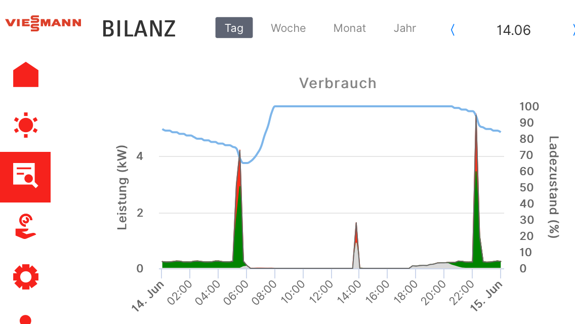

Wie der Anhang zeigt springt die Wärmepumpe mehrmals am Tag an um das Warmwasser wieder zu temperieren (jetzt im Sommer ist nur die Warmwasserfunktion an, die Heizfunktion ist aus).
Wie man auf den angehängten Screenshots (Beispiel 14.6.2022) sieht, sind das sehr dedizierte Lastspitzen, die sowohl in der myGridBox als auch in der ViCare zu sehen sind. Erste zeigt im Expertenmodus, dass hier jeweils Netzstrom gezogen wurde.
Das Verhalten ist nahezu jeden Tag das gleiche.

das ist nicht einstellbar, dass die Wärmepumpe die Warmwasserbereitung mit weniger Leistung vollzieht.
