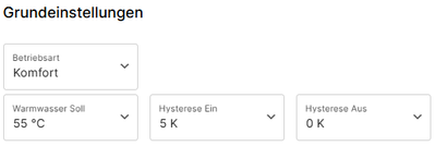

Bei mir läuft die Anlage etwas über die angegebene Hysterese. Hast Du mal probiert diesen Wert anzuheben?
Oder welcher Wert ist aktuell hinterlegt? Vielleicht auf Null setzen weil er die Hysterese nicht umsetzen kann?
Über das HMI oder Viguide (https://viguide.viessmann.com/home) einzustellen.

Die Hysterese ist bei mir so eingestellt, dass er bei 5 Grad Unterschied angeht und bei 0 Grad Aus.
Meinst du ich soll mal sagen er soll 2,5 Grad drüber gehen?
