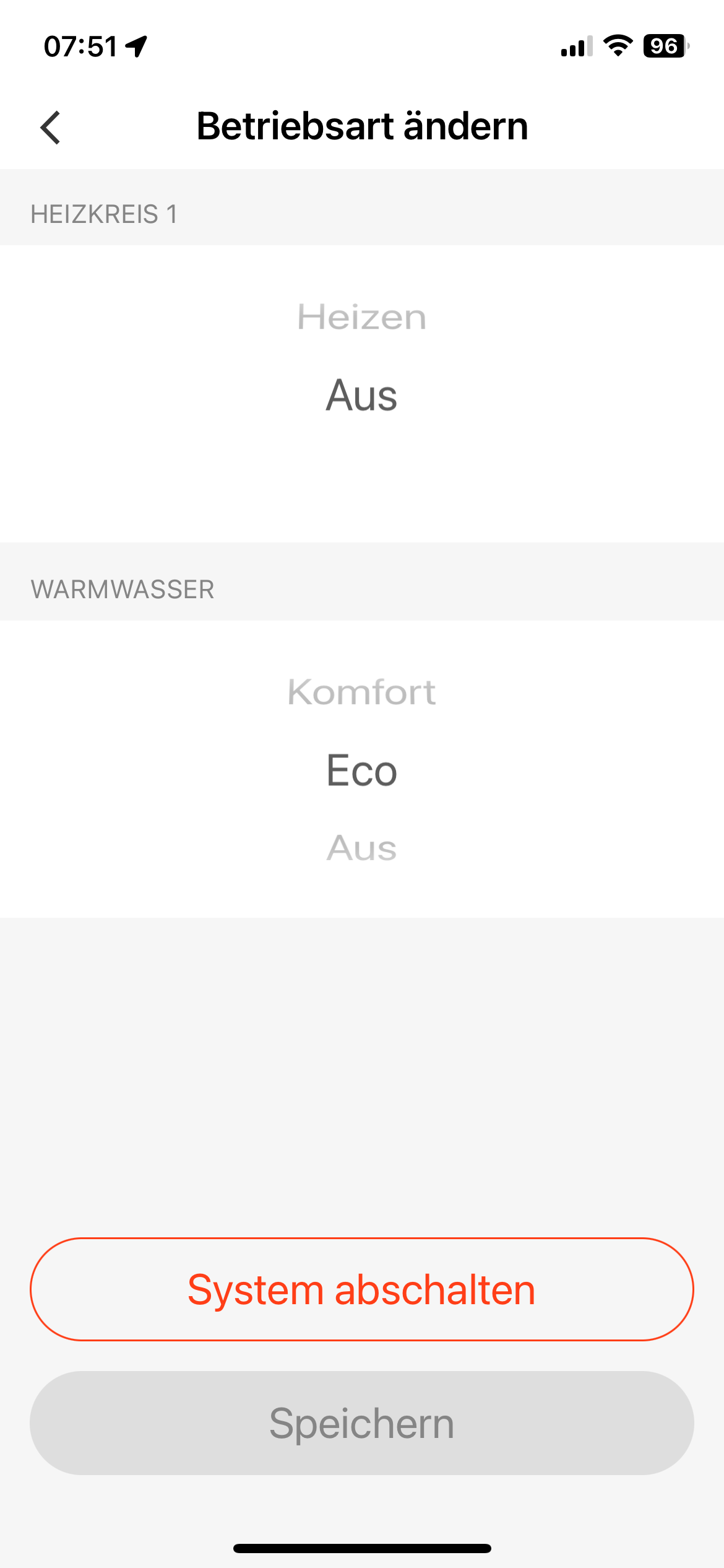

Ja, in der ViCare App musst du bei den Schnelleinstellungen (rote hand rechts unten) die Menüpunkte
Aus
Heizen
Heizen/Kühlen
haben.
Wennn nisht, dann muss das freigeschaltet werden.

Kühlen ist bei den Menüpunkten der roten Hand nicht dabei, aber der Kältekreis ist schon fast 5000 Stunden gelaufen?

Hallo Dean,
die Kühlfunktion wurde bei deiner Anlage noch nicht aktiviert. Dies muss von deinem Fachbetrieb noch vorgenommen werden.
Ist dein Haus den überhaupt bauphysikalisch geeignet für eine Kühlung mittels Wärmepumpe?
