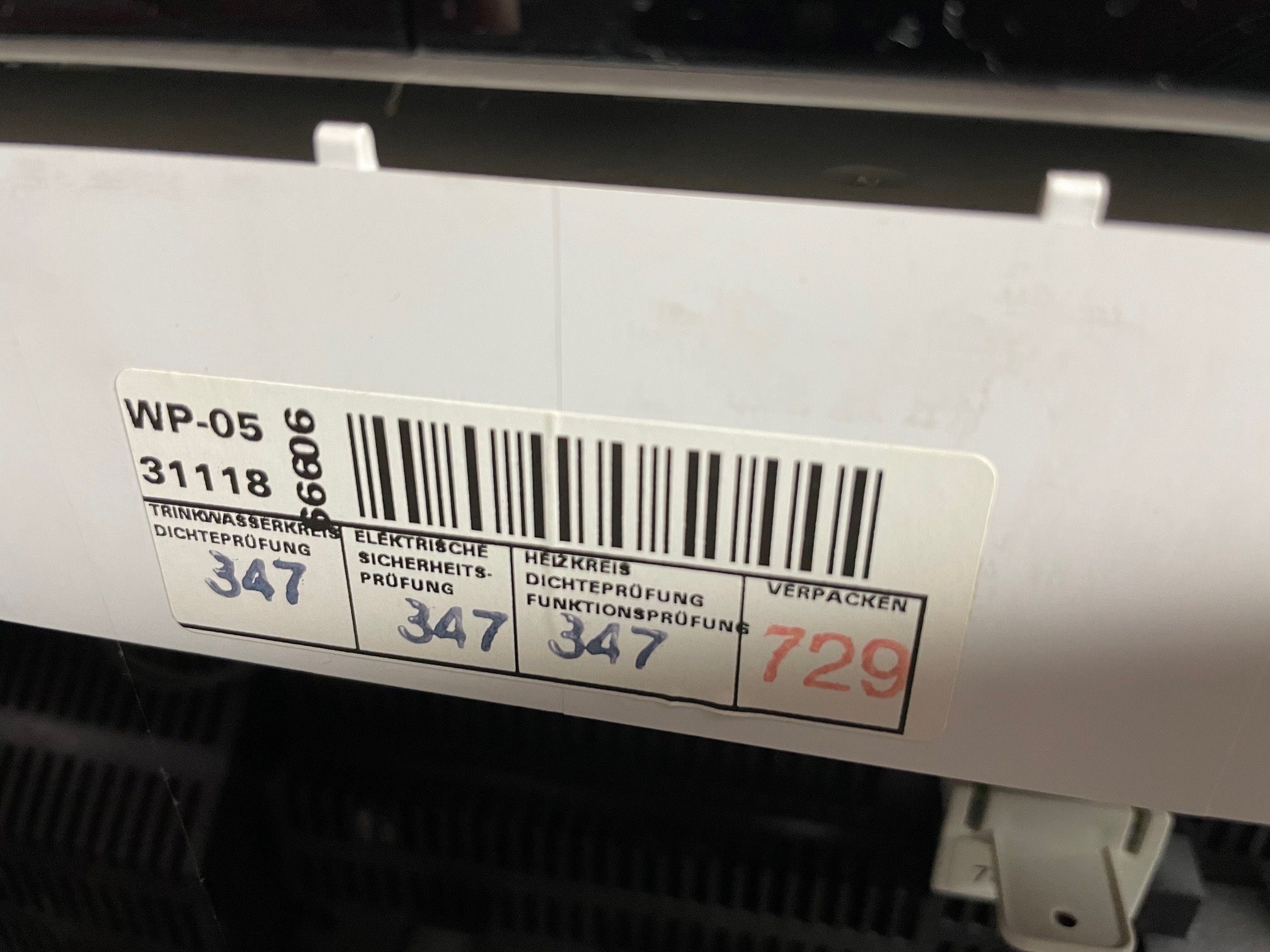

Hallo FelixWieland68,
anbei drei Bilder bezüglich "Seriennummer".
Vielen Dank für dein Engagement.
Felix
