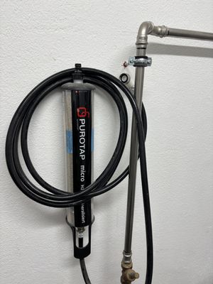

Hallo @MarcoW
Falls eine Wasserentsalzungsanlage installiert ist, muss das System darüber befüllt werden.

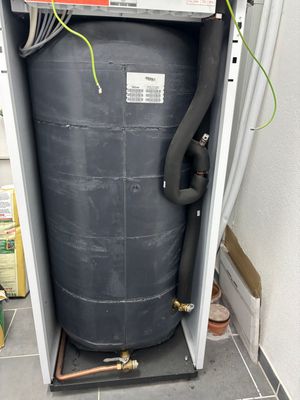

Hallo @MarcoW
Sie sollten Füllventile an den Anschlüssen A und B installiert haben. Verbinden Sie dann beide Füllventile mit einem Schlauch, entlüften Sie den Schlauch und erhöhen Sie den Systemdruck auf 1,5 bar.
Ansonsten wäre ein Foto hilfreich.

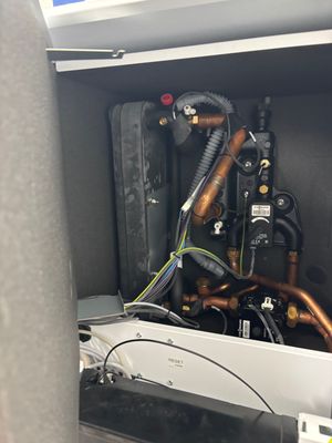

hier mal noch Bilder zum vereinfachen.
Hallo @MarcoW
Falls keine weiteren Füllventile an den Leitungen oberhalb des Innengeräts installiert sind, können Sie diese Füllventile mit einem Schlauch anschließen und das System auffüllen.

Hallo @MarcoW

Hallo, hab’s jetzt heute mal probiert.
Gibt es bei dem Ventil nur auf oder zu? Oder muss man da was beachten?
Hab denn Schlauch schon ein paar Minuten laufen lassen aber wirklich viel getan hat sich nicht. Ventil hab ich natürlich geöffnet.
Hab versucht das sowenig Luft wie möglich im Schlauch ist. Muss ich was beachten wegen entlüften?
Vielen Dank für die Hilfe
Hallo @MarcoW
Sobald die Schläuche und die Kartusche entlüftet sind, schließen Sie den Schlauch an den Einfüllhahn des Systems an und öffnen Sie beide Ventile leicht, damit sich das System langsam befüllt.
