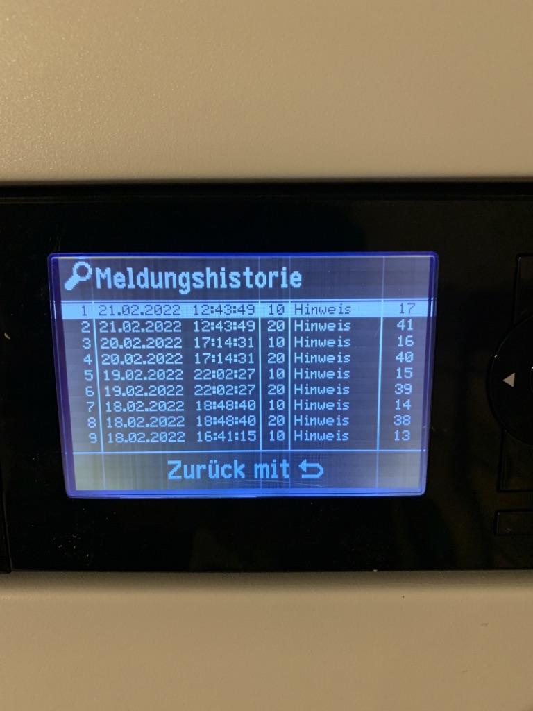

Bis auf den in unseren Augen erhöhten Stromverbrauch und die recht hohe Wärme in dem Haus gab es keine Probleme.
Begonnen hat der "ÄRGER" als der Fliesenleger im EG die Fußbodenheizung aushaben wollte.
Heißt 8 von 21 Heißkreisen waren geschlossen. Damit kamen die Warnungen/Störungen Strömungswächter D6 und hin und wieder die Meldung Wärmepumpe A9.
Daraufhin habe ich meinen Heizungsbauer informiert, dieser hat die Anlage kontrolliert und nichts auffälliges gefunden. Der Fliesenleger war in der Zeit aus den ersten Räumen raus, so konnten 2-3 HKR wieder geöffnet werden. Danach einige Wochen Ruhe.
Jetzt wurden die Thermostate mit Stellantrieben installiert und siehe da, die Probleme haben wieder begonnen. Was ja auch irgendwie logisch ist, denn wir haben versucht die Temp. in manchen Räumen so runter zu regeln.
Der Heizungsbauer will jetzt wohl ein Ticket bei Viessmann selbst erstellen.

Hallo Philipp,
deine 221.09 braucht min 1400 l/h Durchfluss damit der Fehler D6 nicht kommt.
Du kannst einfach mal die Anzeigen aller Flowmeter addieren wo du da liegst.
Wenn das gerade an der Grenze ist und zufälliger Weise alle Antriebe mit Thermostat gleichzeitig schließen kommt der Fehler D6
Ein Workaround wäre diese Thermostat höher zu stelle und den Durchfluss für diese Räume entsprechend zu drosseln dann hast du einen permanent Durchfluss.

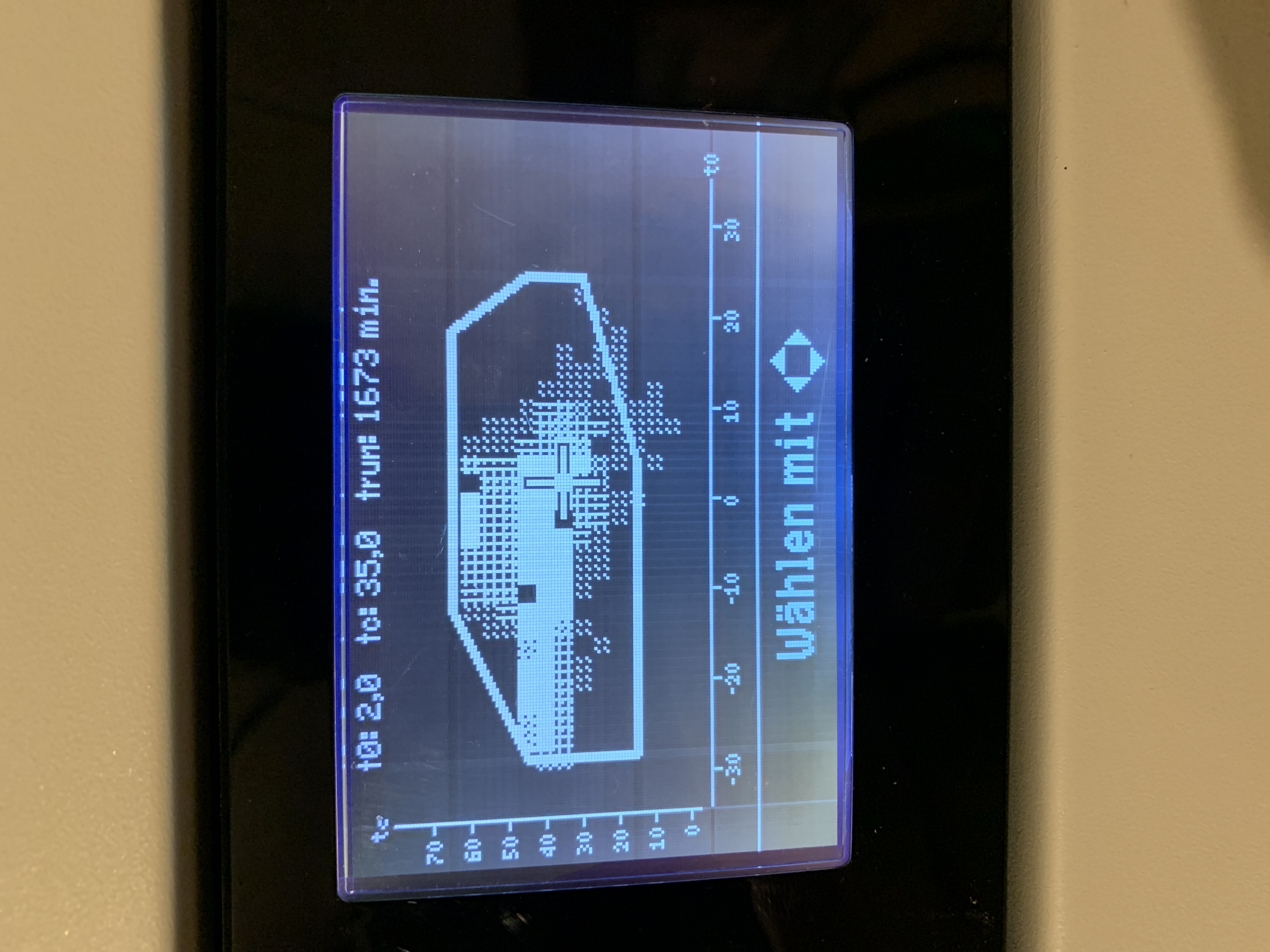

Ich hab mal ein Bild gemacht von dem Kältekreis, hoffe das ist jetzt richtig?
In den letzten 33h hatte die Heizung 58 Takte

Ich habe mal einen „Zyklus“ in der Darstellung im Kältekreis beobachtet. Bevor der Verdichter und der Lüfter sich einschalten ist die Spreizung sehr gering. Der Vorgang bis die Vorlauftemperatur 32*C erreicht dauert nur knappe 2 Minuten. Danach schaltet sich der Verdichter und der Lüfter wieder ab.
Da stimmt doch etwas gewaltig nicht?! 🙈

Das Verdichterlauffeld sieht für mich auch etwas seltsam aus oder?
Der Verdichter hat sich in den letzten 24h auch schon wieder 63mal eingeschaltet l?! 🙈
