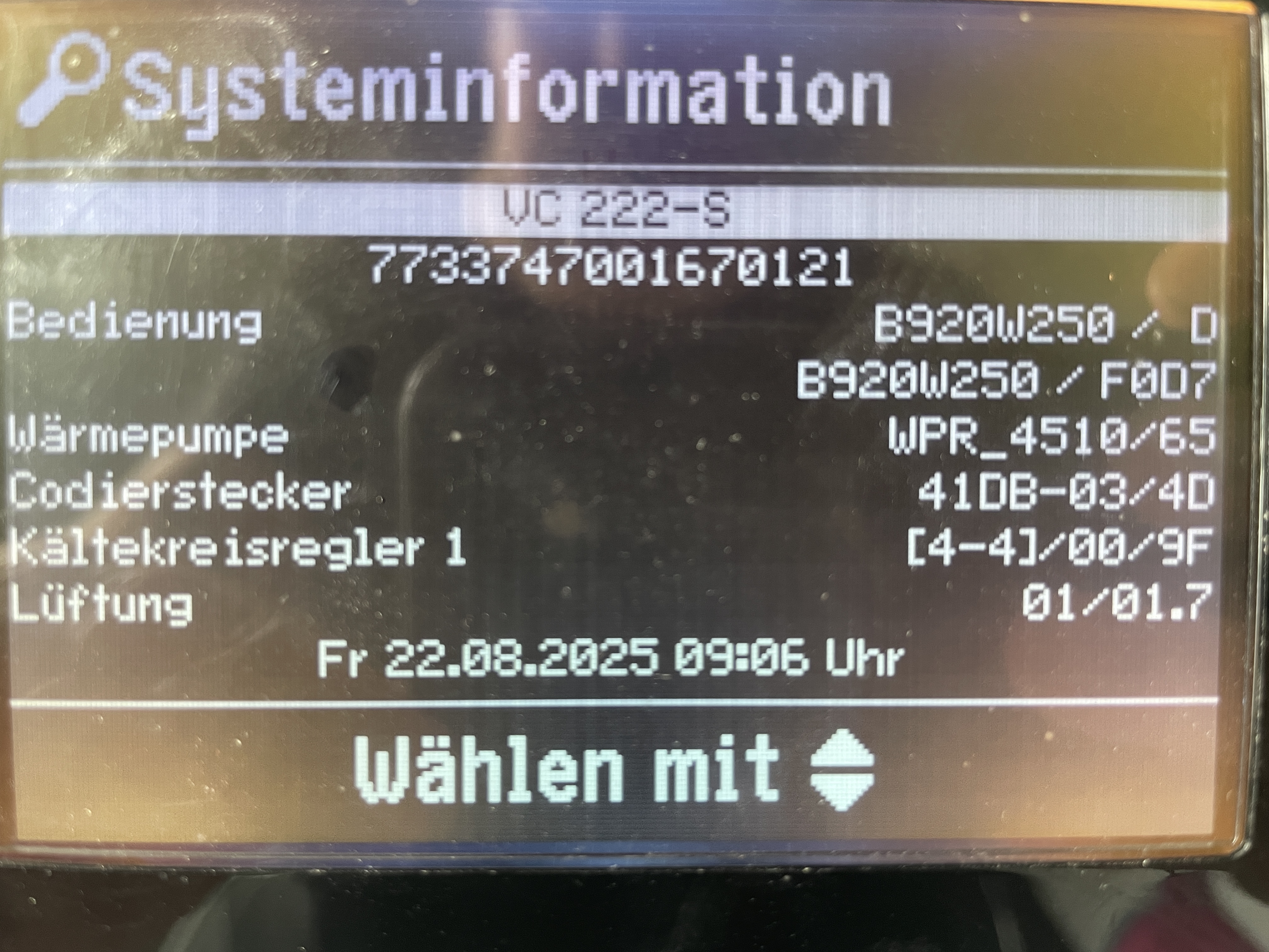

Ich brauche ein Bild von der Systemübersicht aus dem Wärmepumpenregler. Du findest diese unter der Diagnose in der Serviceebene (OK- + Menü-Taste ca. 4 Sek. gedrückt halten).
Hallo ich hoffe das sind die richtigen Informationen:
Danke, hier wird eine aktuellere Software (mindestens 4512) benötigt. Setz dich mit deinem Fachbetrieb in Verbindung. Dieser soll sich dazu an unseren Technischen Dienst wenden.

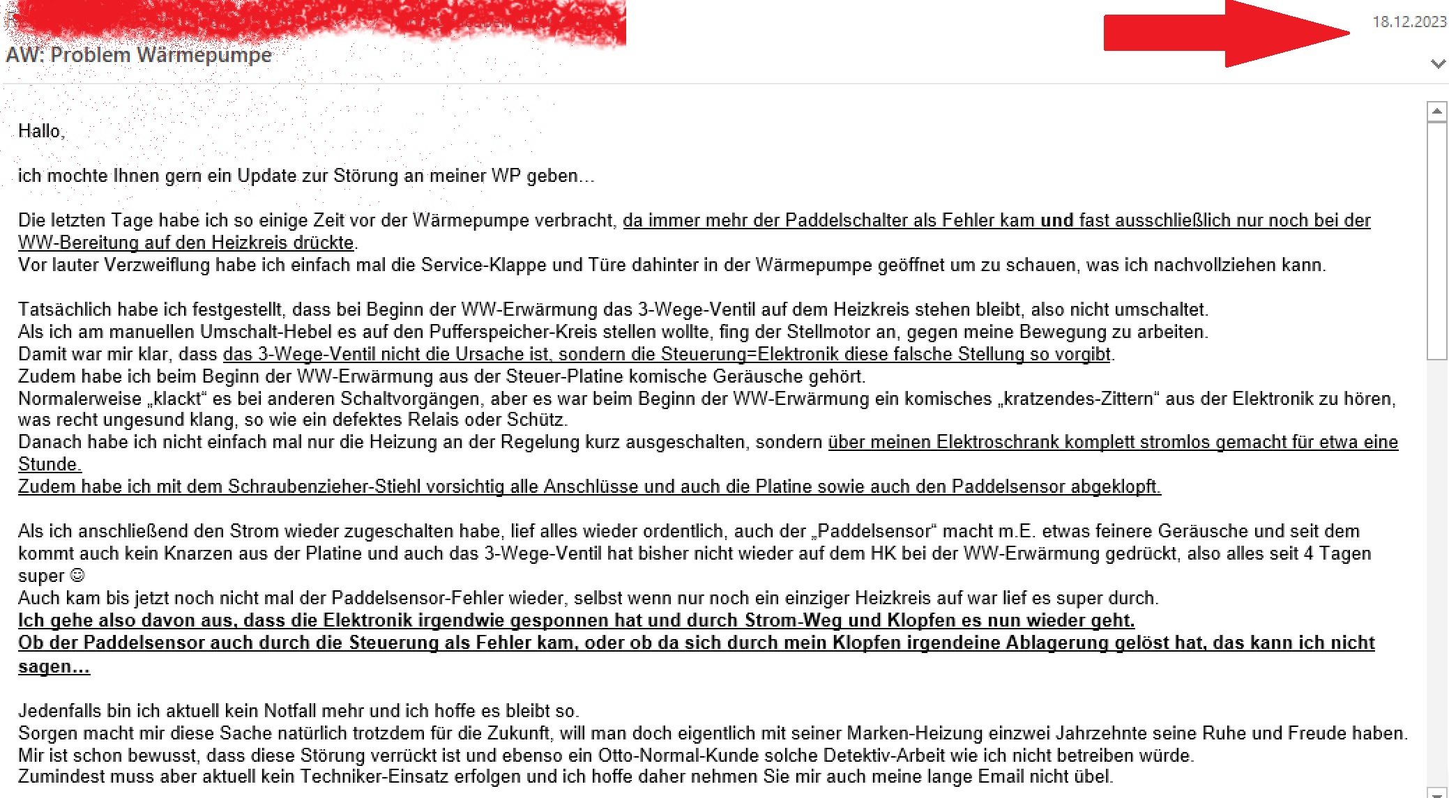

Nun ist es aber auch leider so, dass ich nicht nur aus Prinzip ein Update möchte. Wenn man sich hier in der Community meine Beiträge der letzten Jahre anschaut, dann kann man damit einen ganzen Roman schreiben. Nach auch vielen Dingen die ich beheben oder verbessern konnte (auch dank eurer Hilfe hier) ist immer noch geblieben, dass teilweise die WW-Bereitung spinnt, weil das Umschaltventil eben alle paar Wochen nicht auf den WW-Kreis umschaltete, sozusagen das heiße Wasser in den Heizkreis drückte. Auch darüber gibt es hier einen Chat und auch eine lange Email an meinen Heizungsbauer - ohne Reaktion... Meine Lösung und Abhilfe ist, dass ich regelmäßig einmal im Monat die Heizungssteuerung stromlos mache, sozusagen die Elektronik neu starte... Dies kann aber nicht im Sinne des Erfinders sein und natürlich für mich als Verbraucher eine Zumutung. Meine archivierte Email an den Heizungsbauer von 12/23 habe ich dazu hier im Anhang.
Demnach bitte ich Sie nochmals um einen Ratschlag oder Lösungsvorschlag in meiner besonderen Situation. Ist der doppelte Platinen-Tausch nebst Software-Update in meinem Falle empfohlen also ein von Viessmann anerkanntes Garantie-Problem oder Rückrufaktion? Könnte alternativ der Werks-Kundendienst dies in der noch verbleibenden Garantie-Zeit bei mir ausführen, wenn dies wie zu erwarten mein Heizungsbauer nicht macht?
