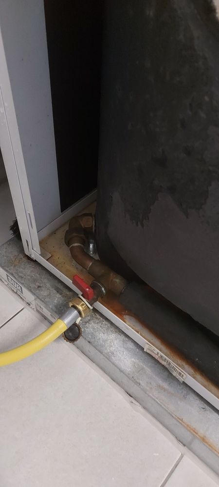

Ja, das MAG könnte es erlebt haben. Mal angenommen,die Membran im Inneren wäre gerissen. Kannst mal testen,ob am Nachfüllventil für den Vordruck Wasser Austritt? Kommt nur Luft,ist es noch halbwegs in Ordnung.
Was bedeutet MAG? Welches Ventil ist das? Ist das, das im Foto? VG.
MAG- MembranAusdehnungsGefäss. Ist ein relativ grosser geschlossener Behälter.
...ok - danke. Links in der Mitte ist ein Ventil. Da kommst nur Luft raus...
Und wenn du mal.ein bissel Druck drauf gibst? Dass du selber mal siehst,ob ein gerissen es Gehäuse realistisch ist ?
Weil,gerade gusseiserne Gehäuse sind doch sehr robust.
Es würde mich auch sehr wundern , wenn das Gehäuse einen Riss hätte.
Das werde ich testen...
