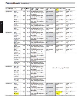

Hallo Jörg,
vielleicht bekommst du von Florian ein offizielle Aussage @Flo_Schneider .
Ob das Setup bei Heizkörpern zulässig ist.
Hier ein Auszug der Planungsanleitung.
Wo mit die 200l bei deinem System als viel zu wenig vorkommen.
Das müsste man noch mal genauer rechnen.

>>Wie Sie mir geschrieben hatten, braucht die Wärmepumpe 6,4min. um 200 Liter um 5K zu Erwärmen
ich habe ein Detail dabei unterschlagen. 😞
Für diese Berechnung der Puffer Erwärmung dürfen wir nur mit der überschüssigen Leistung rechnen.
D.h wir hatten gesagt das Haus hat 6,5 kW Heizlast bei z.B. -14 Grad.
Dann hat es bei der aktuellen Witterung vielleicht 50 % davon. --> 3.25 kW
Die WP hat 10,5 kW - 3,25 kW sind 7,25 kW zu viel.
Wir wollen ein Laufzeit von 30 Min, d.h es müssten 3,6 kWh im Puffer gespeichert werden.
mit dem Tool kommt man auf einen 630l Puffer.
D.h ein 500l Puffer sollte es schon sein.
Je wärmer es draußen wird, desto größer wird auch die "überschüssige" Leistung und die Pufferladezeit sinkt.
Ja eine Pumpe braucht man auch noch dazu.
Eine zusätzliche Materialschlacht, die bei korrekt Auslegung nicht nötig wäre.
VG Michael
Hallo Michael,
Vielen Dank für deine ausführlichen Erklärungen. Ich habe mich nun zu der zusätzlichen Materialschlacht entschieden. Ich habe mir einen 750 Liter Pufferspeicher mit Mischer, zusätzlicher Pumpe und ein 100 Liter Ausdehnungsgefäß einbauen lassen. Das Ergebnis für meine Wärmepumpe ist nun anstatt ca. 85 Verdichterstarts am Tag sind es jetzt 6-8 Verdichterstarts mit einer durchschnittlichen Verdichterlaufzeit von 50-90 Minuten.
Ich denke mit diesen Werten kommt die Wärmepumpe ganz gut klar.
Nochmals vielen Dank für deine Hilfe.
Jörg
