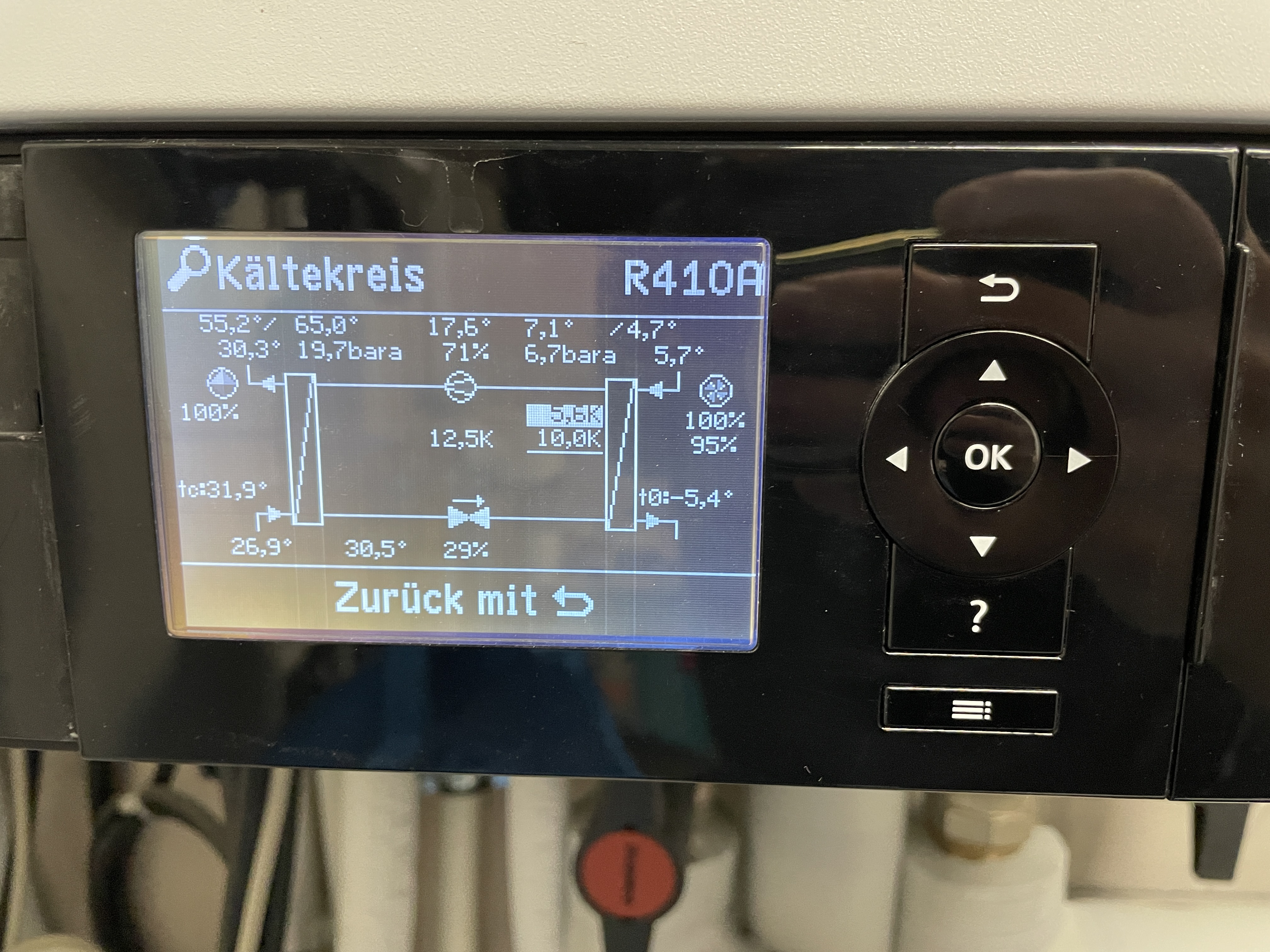

ich habe gesehen das meine Anlage im November und jetzt auch im Januar die Meldung AA hatte. Also abtauen abgebrochen. Die Anlage hat einen 200 Liter Pufferspeicher und einen separaten warmwasserspeicher. Die Außeneinheit hat ca. 7-8 m Abstand zur Inneneinheit. Wieso kommt es zu dieser Meldung das das Abtauen abgebrochen wurde? Hab mal 2 Bilder vom Kältekreis angehangen. Sind die Werte ok? Also ist genügend Kältemittel auf der Anlage?
Mit freundlichen Grüßen
Ich finde es komisch, dass der Verdichter auf rund 70%dreht, das Heizwasser aber nur um 3°C erwärmt wird.
Und das bei 5 Grad Außentemperatur.

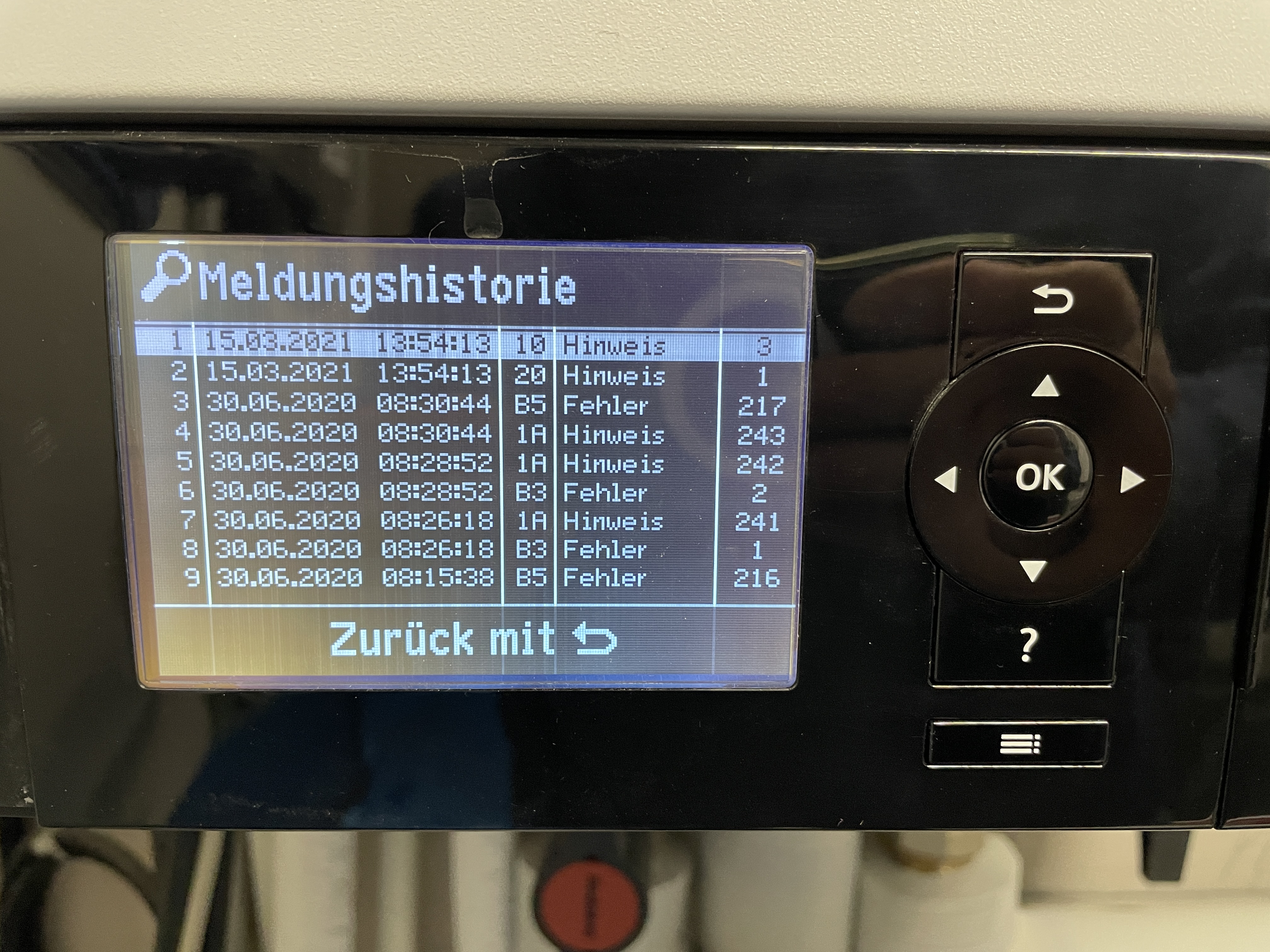

Das erste Bild ist ja vom Kältekreisregler.
Könntest du in dieses Menu gehen und die Meldungshistorie anschauen?
Dort sind alle Fehler/Störungen/Hinweise aufgelistet.

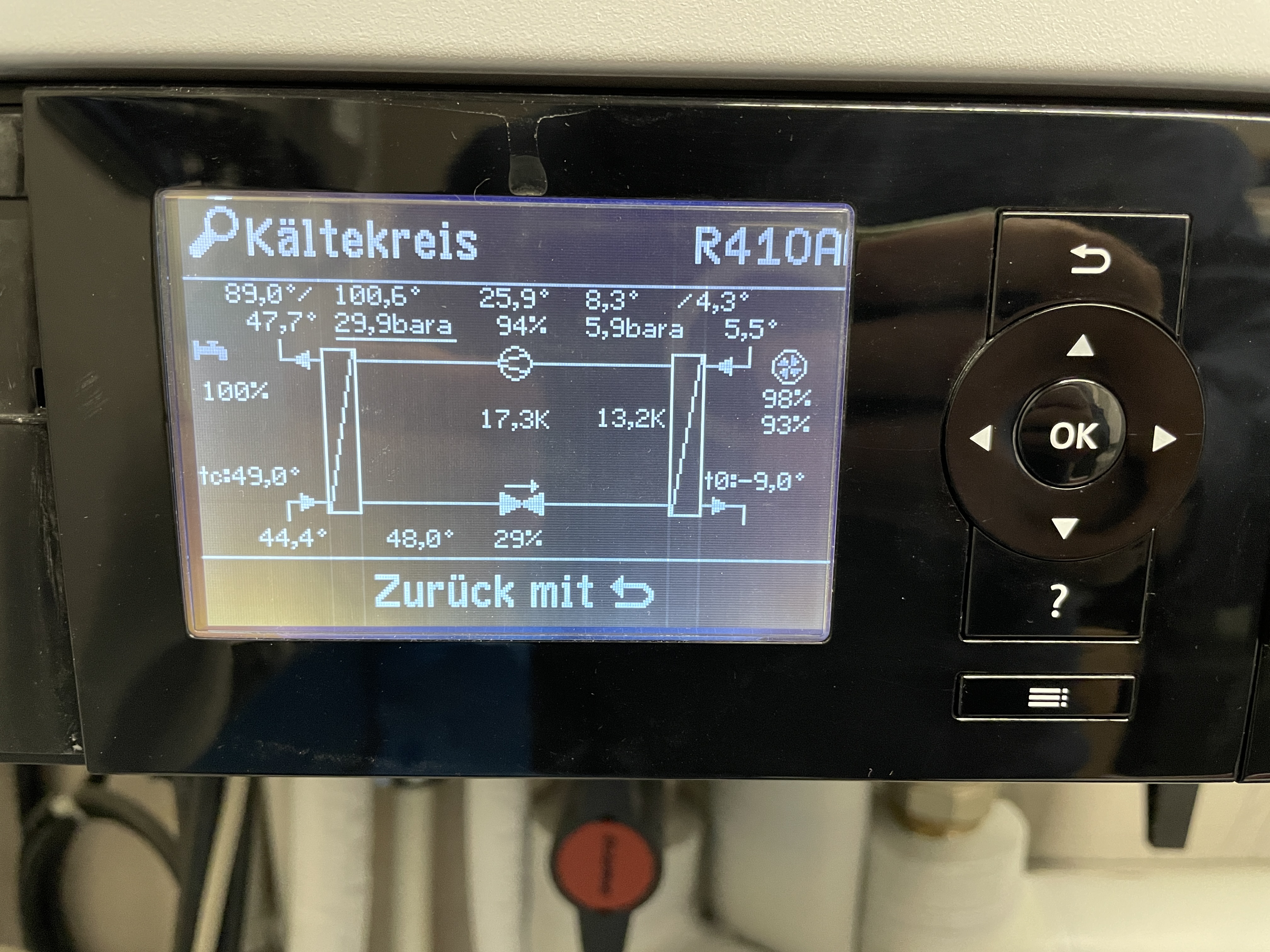

Hallo. Klaro. Ich schick noch ein Bild der aktuellen Warmwasserbereitung mit.
Zusätzlich das verdichterlauffeld.
Die Meldungen sehen ja auch gut aus. Seit Juni 2020 gibt es eine Störungen mehr. (abgesehen vom 15.03.2021)
Das heißt doch eigentlich, deiner Anlage geht es gut 🙂
