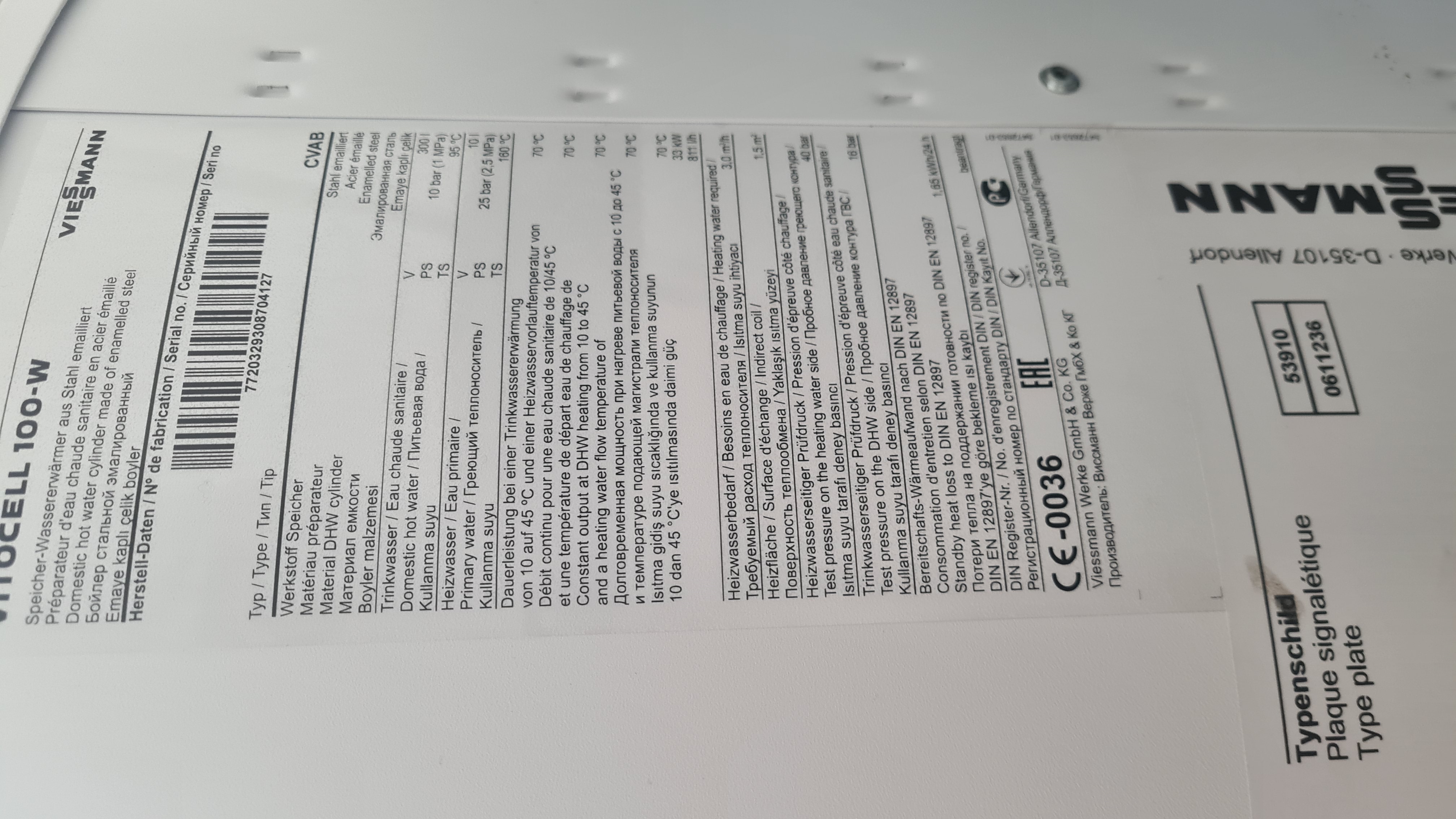

Im Anhang dan Typenschild des WW Speichers

Hallo Alex,
Dein Speicher hat einen 1,5 m² Wärmetauscher.
Die Fläche sollte ca. 0,3 m² pro kW Leitung der WP haben.
Wie viel kW hat die WP bzw. welche WP hast du?
In der Planungsanleitug wird der Speicher Vitocell 100-V, Typ CVWB 390 l mit 4m²
oder CVWC 300l mit 2,5 m² empfohlen.

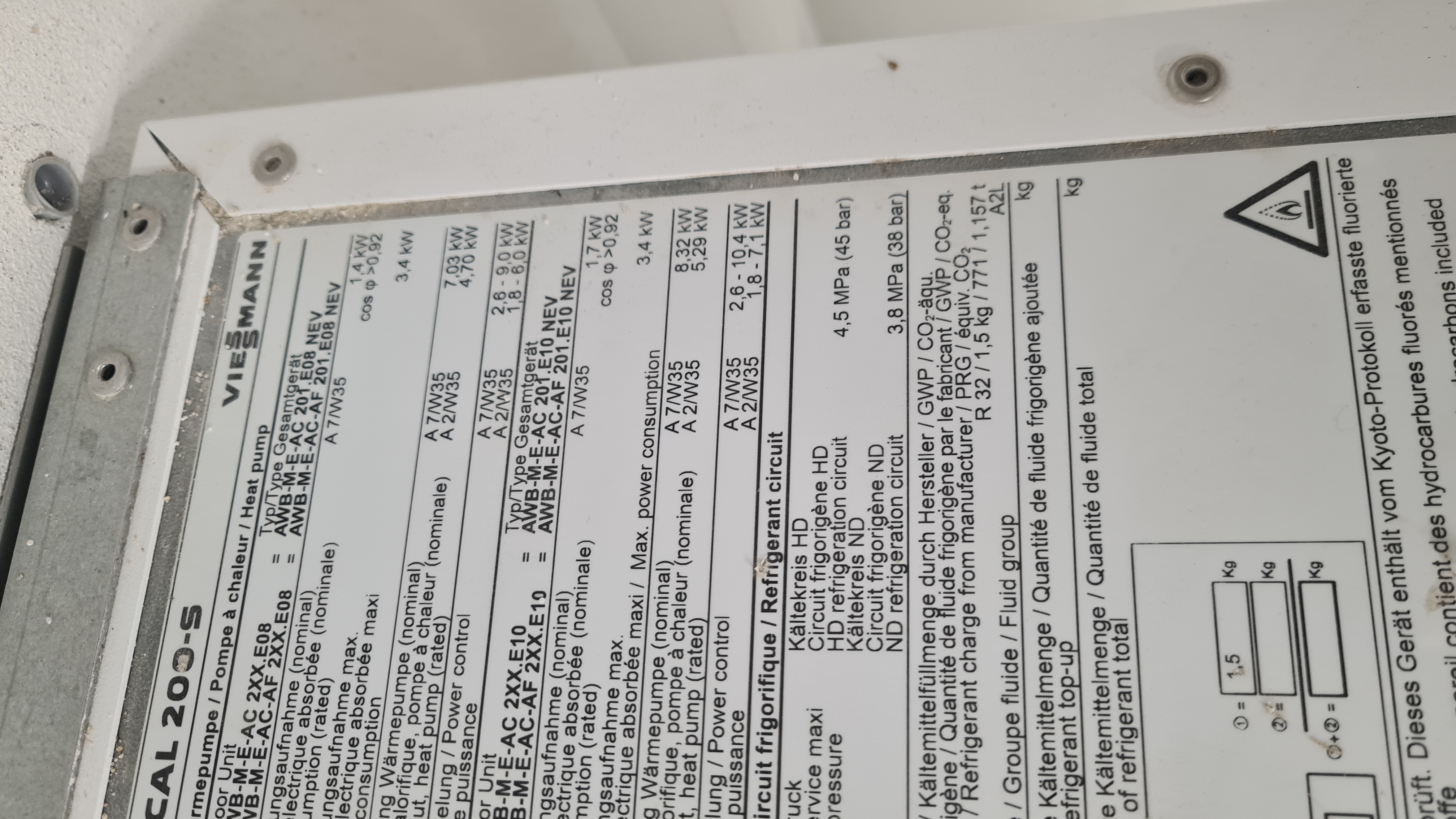

Im Anhang ein Bild von dem Typenschild der Wp
Vielen Dank und Gruß Alex
