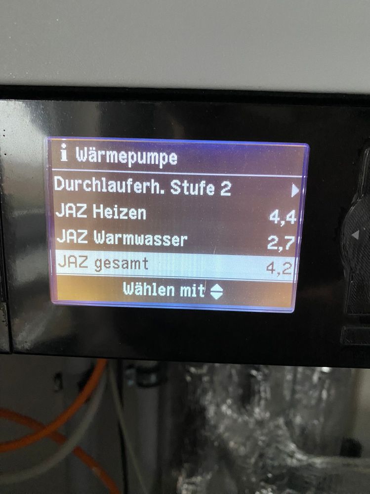

dein Display zeigt als JAZ fürs Heizen 4,4 an, was ja ein guter Wert ist. Auch taktet die WP nicht.
Das heißt auch, dass deine WP die elektrische Energie effektiv in Wärmeenergie umwandelt.
Hieraus kann man schließen, dass nicht der Strombedarf zu hoch ist, sondern der Heizbedarf des Gebäudes

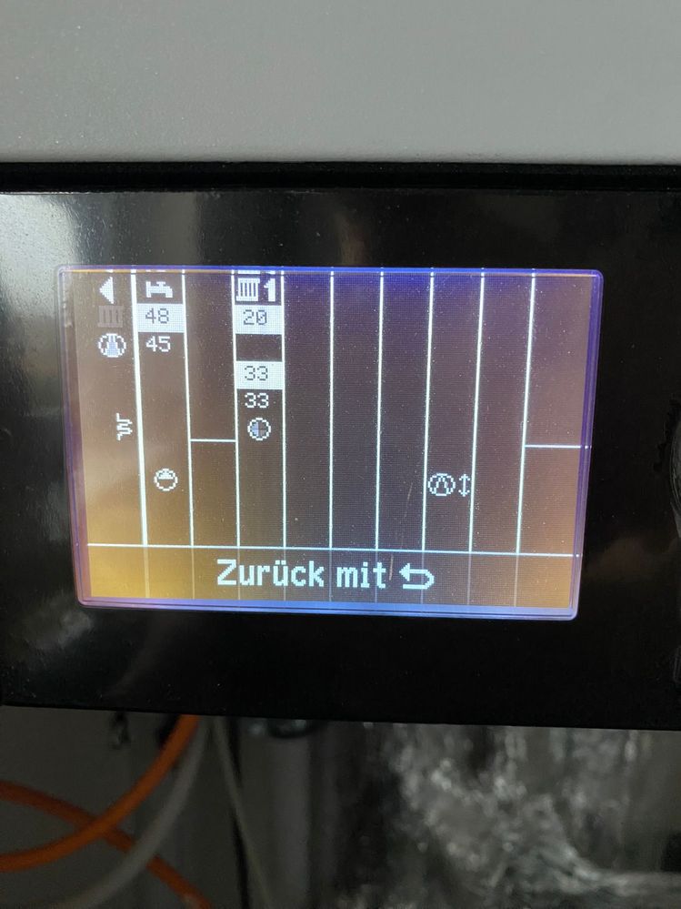

Dann kann ich auf einem deiner Fotos sehen, dass der Heizstab zugeschaltet ist. Das kann daher kommen, weil du WW auf 2 X/Tag eingestellt hast. Das kann dazu führen, dass die WW-Temperatur vor dem nächsten WW-Zyklus bereits unter die Einschalthysterese für WW mit Elektro gefallen ist.

… der Heizstab ist auf dem Bild nicht aktiv (hier müsste die aktive Stufe als Zahl ersichtlich sein wenn aktiv).
2x WW pro Tag ist nicht ungewöhnlich wenig. Ich habe nur 1x WW pro Tag aktiv.

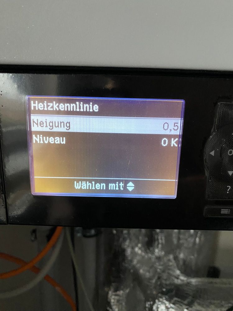

Meine Heizkennlinie ist bei 0,3 Niveau und 0 K

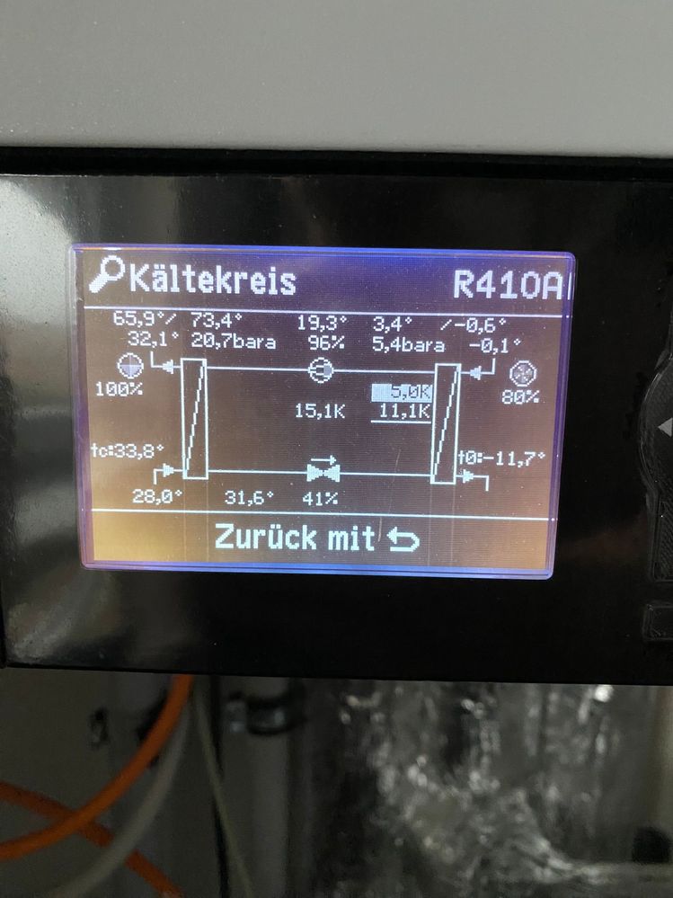

Dennoch wundere ich mich warum dann der Vorlauf solange brauch bis er den Wert von 60° erreicht, wir haben es ein bis minus 1 grad, wie hoch werden dann die Stromkosten bei -20 Grad sein? Ich meine die LWP garantiert bei minus 20 Grad einen Vorlauf von 55°... wenn dieser natürlich 1 stunde brauch bis der erreicht wird, kann das sehr teuer werden.
Den VL von 60 °C benötigst du ja nur bei der WW-Bereitung. Hier ist es auch normal, dass das eine gewisse Zeit dauert, da sich der Vorlauf mit der Temperatur im WW-Speicher erhöht.
Wie schnell das geht, hängt von der max. Leistung der WP ab. Mit 6 KW benötigst du länger als mit 12 KW.
Beim Energieaufwand kommt am Ende das gleiche raus. 6 kw x1h = 6 Kwh / 12 kw x 0,5 h = 6 kwh

Aber dennoch frage ich mich warum sich die Außeneinheit alle 45min enteist, ich hatte jetzt in einer Woche fast 250kwH Heizkosten.... finde das alles andere als normal, habe das Niveau mal wieder auf 0,3 gesetzt und die Neigung auf 0, vorher war es bei 0,5 und 0 .... kann mir aber nicht vorstellen dass das so viel ausmacht.
