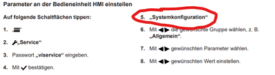

Wie geschrieben hat die Wärmepumpe die neue Oberfläche/HMI. Laut der Anleitung für One Base 6200043VSA00004_1.PDF muss man für die Systemkonfiguration den Schraubenschlüssel anklicken und das Passwort für das Servicemenü eingeben. Das klappt auch soweit, aber die Systemkonfiguration fehlt!

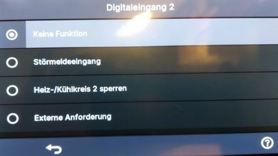

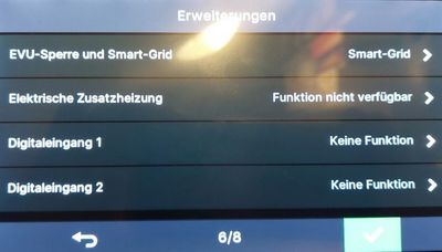

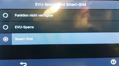

Ich habe Screenshots von den Einstellungen und dem Service-Menü gemacht
Service-Menü
 Inbetriebnahme - Erweiterungen
 Smart Grid
 Digitaleingang1
 Digitaleingang2
 Ist etwas falsch eingestellt?
Grüße Andi_WP
Das scheint zu passen. Die Parametrierung muss dein Fachbetrieb vornehmen.
genau das ist das Problem. Mein Fachbetrieb war gestern da und sagte sie können die Parametrierung nicht machen, da der Menüpunkt Systemkonfiguration fehlt. Sie hätten mit Viessmann Kontakt aufgenommen und dort hätte man gesagt, dass evtl. ein Update für die Wärmepumpe notwendig sei. Stimmt das?
Sie haben nur das Passwort "viservice" dafür verwendet. Benötigt man für diese Parametrierung ein anderes Passwort? Wenn ja, wie kann das mein Fachbetrieb bekommen?

Hallo @Flo_Schneider
Allerding ist es so, wenn man die Anleitung wie der Themeneröffner nimmt und dann an der WP die Menüs durchgeht, dieser Punkt fehlt, der auf die nachfolgenden Parameter aus der Anleitung referenziert.
Vielleicht findet hier schon ein Umdenken bei Viessmann statt und man hat die Dokumentation aus September 23 hier schon mal angepasst, um mehr möglich zu machen. Wäre jetzt noch interessant, wenn das SW Update dazu kommen würde. Würde ich auf jeden Fall begrüssen, wenn ich hier mehr Einstellmöglichkeiten hätte. Sommersparschaltung, WW Hysterese, Smart Grid Parameter etc.....
In der alten Anleitung von 2022 war dieser Menüpunkt noch nicht enthalten.
