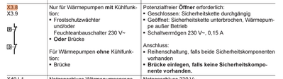

F11 ist gebrückt, es sieht so aus als wäre es X3.8-X3.9. Hier hängt allerdings noch eine Klemme lose (roter Pfeil zeigt darauf) - ich gehe mal davon aus, dass das jetzt so gewollt ist. Anbei noch zwei Fotos zur Veranschaulichung.

Auf dem Foto sehen wir etwas mehr.
Hier haben Sie den Feuchtigkeitsschalter 230V, schwarzes Kabel markiert mit blauem Pfeil und Frostschutzwächter, schwarzes Kabel mit grünem Pfeil in Reihe geschaltet.
Um herauszufinden, was die Kühlung blockiert, müsste man mit einem Phasenprüfer messen, ob an der Steckklemme, an der die beiden schwarzen Drähte angeschlossen sind (roter Pfeil), eine Phase vorhanden ist.
