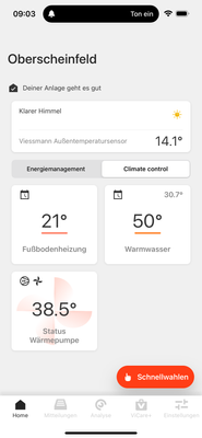

Seit gestern Abend wird das Warmwasser nicht mehr warm.
Soll 50 Grad
Ist 31 Grad
Der Verdichter läuft an schaltet bereits bei Verdichtertemp. ca. 40 Grad ab.
Keine Störung nichts, Warmwasser wird einfach nicht warm.
Anlage ist ca. 6 Monate in Betrieb.
Hat jemand eine Idee???

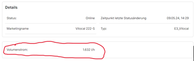

Dabei ist auf den tatsächlichen Volumenstrom der internen Pumpe in l/h zu achten.
Die Informationen erhalten Sie im Hauptmenü – Informationen – Wärmepumpe – Volumenstromsensor.
Läuft stabil bei 1360l/h
Hallo @Darek007
Dann soll nun der WP den WW nur noch mit dem Kompressor erwärmen.
Sinkt der Volumenstrom während des Betriebs kurzzeitig auf 0, wird der Kompressor abgeschaltet.
Bleibt stabil bei ca. 1360L/h und geht nie gegen 0.
Nein, geht immer wieder aus und die WW Temperatur bleibt bei ca. 42 Grad.
