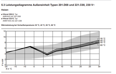

Man sieht im Kältekreis Diagramm dass der Verdichter schon zurück geregelt hat.
Bei 15 Grad sind das aber immer noch 4,2 kW und bei 30 Grad 6 kW, beides eigentlich zu viel für den kleinen Wärmetauscher, die WP wird die Leistung nicht mehr los und läuft in den 60 Grad Begrenzer.
