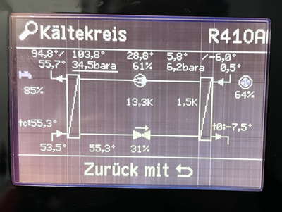

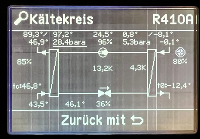

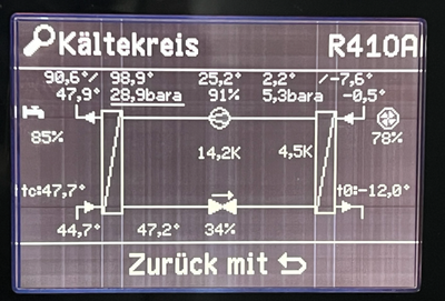

mir ist in den letzten Tagen aufgefallen, dass meine WP den Verdichter bei der WW Aufbereitung mit sehr hoher Leistung laufen lässt. Auch kurz vor dem erreichen der Zieltemperatur wird die Leistung noch sehr hoch gehalten.
Laut Viessmann Abnahmeprotokoll meiner letzten Wartung ist meine Anlage aktuell so eingestellt:
601C = 85
601D = 60
6019 =9
601A = 3
601B = 1
Im Diagnosemenü war die AT heute bspw. bei 1°C.
Zum WW Start war die WW Temperatur bei niedrigen 18°C (viele Verbraucher vorher).
Der Verdichter lief mit 92%.
Am Sonntag war bei einer AT von 0.4°C die Verdichterleistung sogar bei 96%
Anbei 2 Fotos dazu.
Heute (Donnerstag 19.2.2026)
Sonntag (15.2.2026)
Sonntag kurz vor erreichen Zieltemp von 48°C

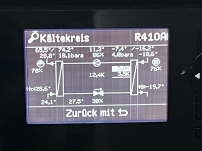

Nachtrag:
Normaler Heizbetrieb bei -12°C Außentemperatur, Abtauungsende vor 8 min:
Raum-Soll 22°C
Heizkurve:
Neigung 0.3
Niveau -6,0
sieht dann so aus:
