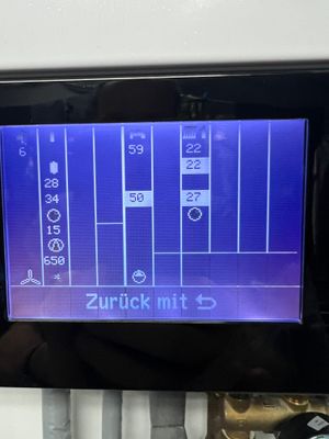

Hallo Joerg8,
mach bitte einmal ein paar Bilder von jeder Seite der Anlagenübersicht. Du gelangst dorthin, indem du die "?"-Taste für ca. 4 Sekunden gedrückt hältst.

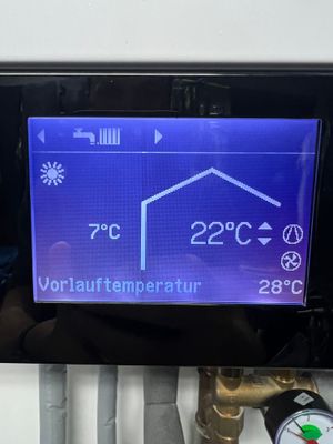

Hi Flo,
hier mal eine Momentaufnahme inkl Screenshot von Vicare. Ich hatte keine Warmwasserbereitung und dennoch ist Rücklauf anscheinend höher?

Danke, die Solltemperaturen sind alle erreicht. Bei der Momentaufnahme befand sie sich vermutlich gerade im Abtaubetrieb.
