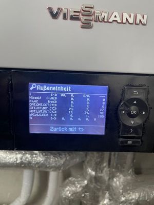

Unser Vitrocal 200 S meldet Störung "Wärmepumpe A9".

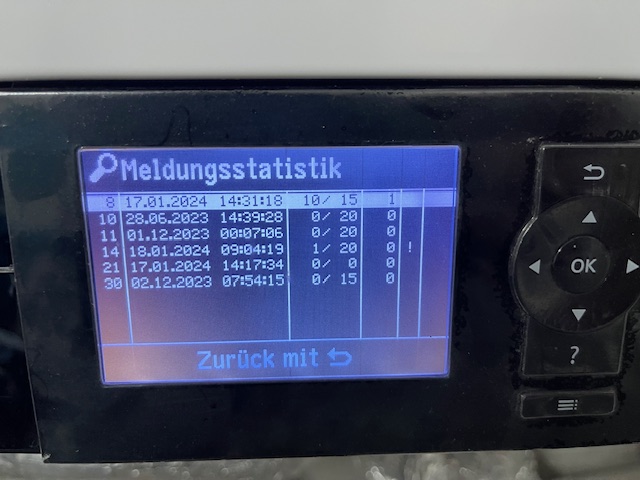

Ich habe dann die Meldungsstatistik ausgelesen.
IMG_4033.
Danach hab ich versucht 1xWW durchzuführen.
IMG_4034.
Störungsmedlung erlischt natürlich nicht.
Eine halbe Stunde später ist die Vorlauftemperatur von 55°C auf 25°C gesunken.
IMG4037.
Haben Sie eine Idee, was ich tun kann?
Danke vorab.

Aber die Meldungsstatistik zeigt mir ein Ausrufezeichen hinter der Aktion vom 18.01.24.
Hab ich was falsch gemacht?
Könntest Du ev. die Seriennummer Posten ? bzw. wie alte ist die Anlage?
Wenn es sich um ein Airwell-Gerät (vor 2017) handelt - ev. mal die Außeneinheit aussichern und wieder einschalten.
Störung 8 ist Sicherheitshochdruck - ev. keine Wärmeabnahme durch def. Pumpe etc.
Störung 14 wäre ein Problem mit dem Inverter (Gleichspannung am Inverter außerhalb der Toleranz) - daher einmal Sicherungen raus und nach 10min. wieder rein
Auf deinen Bilder sieht es aus, als ob nur der E-Heizer die WW-Beladung macht - am besten du gehst wie o.g. vor und machst unter dem Menüpunkt Warmwasser sowie unter Anlage die Häckchen für Elektro raus - damit du siehst, wie die Anlage ohne E-Heizer funktioniert.
EWv. auch mal die WW-Temp. kontrollieren - diese sollte nicht höher als 54° eingestellt sein. - diese Temp. Sollte die WP auch ohne E-Heizer schaffen.
Das Phänomen, dass die Vorlauftemperatur von 54 auf 25° sinkt liegt daran, dass die Anlage zuerst WW gemacht hat und danach in die Heizung umgeschaltet hat.

Meldungsstatistik hab ich unten angehängt.
Ebenso die Meldungen der Betriebsanzeige

Sieht trotzdem so aus, als ob die Kommunikation zur Außeneinheit etwas hat.
Möglichkeit 1 - die Abdeckung der Inneneinheit runter nehmen und nachsehen, ob die Kommunikation zur ODU steht (Grüne und rote LED am AVI-Board leuchten)
Möglichkeit 2 - keine Spannung an der Außeneinheit - ggf. Prüfen
bei der ODU mit 2 Ventilatoren ist hinter der vorderen Abdeckung die Hauptleiterplatine - verdeckt durch ein Blech - hier sollte die 7Segmentanzeige etwas anzeigen.
Auf jeden fall wieder den E-Heizer unter "Anlage sowie Warmwasser" einschalten - damit zumindest die Heizung mittels EHeizer funktioniert.
Auf deinen Bildern würde der Regler zwar WW machen, jedoch besteht an der ODU keine Anforderung, da wahrscheinlich die Komm. nicht funktioniert - da jedoch die Platinen schon ersetzt wurden, so besteht ja noch Gewährleistung darauf.
Was auch sein könnte ist, dass erneut ein defekt vorliegt - ev. sollte der Techniker die Drähte der Drosselspulen kontrollieren - diese können (hinter der Hauptleiterplatine) scheuern und dadurch ab und zu einen Kurzschluss verursachen.
Da dies nicht gut einsehbar ist, kann dieser Fehler leicht übersehen werden.
