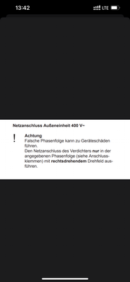

In der Montageanleitung steht, dass sie rechtsdrehend angeschlossen werden muss. Siehe Foto.
mich verstehe nicht warum das dann so in der Montageanleitung drin steht ?
