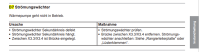

D7 heisst der Strömungswächter "Paddleschalter" meldet bei Pumpe AUS, dass noch einen Durchfluss besteht, was nicht plausibel ist.
Vermutlich hängt er wegen einer Verschmutzung.

Die Parameter für Notbetrieb wird hier erklärt.

„Anschließend stellst du noch 7900 auf 1, 7902 auf 1 und 6015 auf 1.“

Dort in der Service Anleitung der Vitotronic sind die Parameter erklärt.

Wie ich in die Ebene rein komme habe ich auf Seite 231 gefunden, aber wie komme ich denn da wieder raus, können sie mir dabei helfen?! Das wäre super
springt du nicht automatisch wieder aus dem Dialog?
