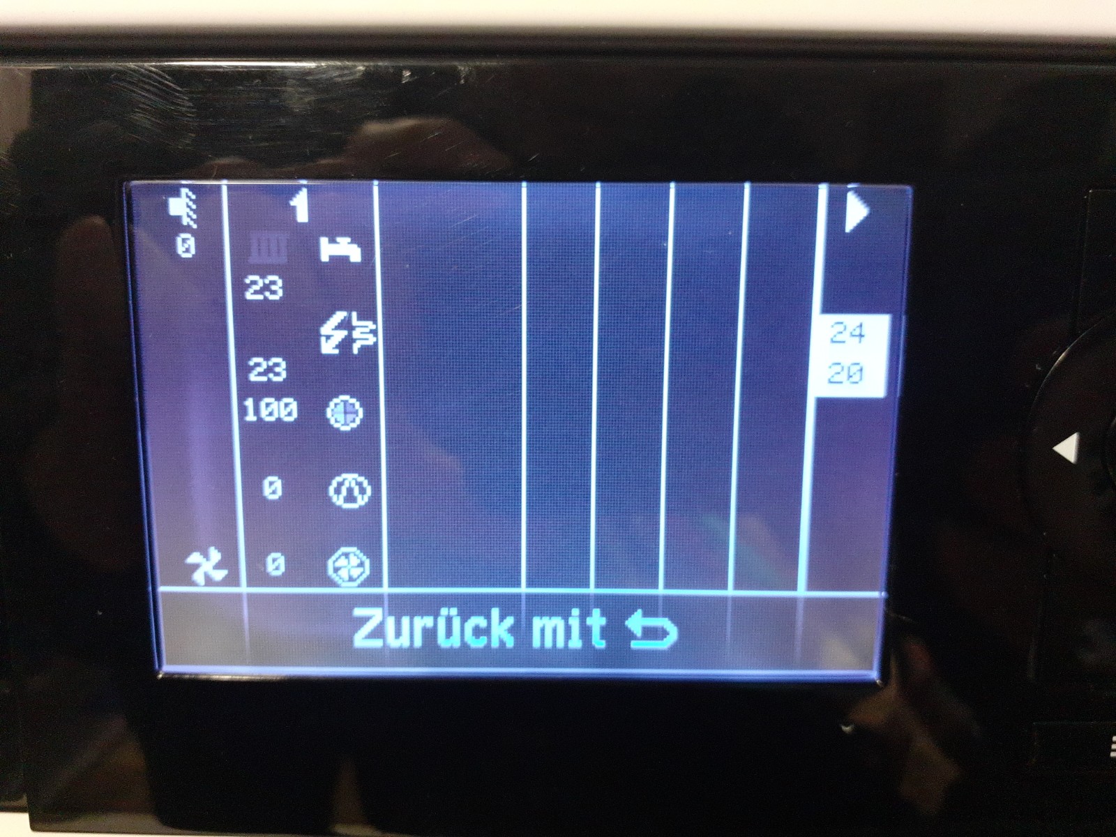

Nachdem ich schon erfolglos zahlreiche Optimierungsmöglichkeiten auch durch den Techniker probiert habe, melde ich mich hier ín der Hoffnung das mir jemand noch einen Tipp geben kann.
Der Stromverbrauch inkl Heizung FBH liegt bei 20kw/Tag.
Bei sehr gut gedämmten Reihenhaus BJ 2014 und 80m2 FBH Fläche sowie einen 270 Liter Isline Boiler und Solar Kollektor am Dach rein nur zur WW Unterstützung.
Da ich nun schon viel gelesen habe finde ich immer wieder das 20kw/Tag ein hoher Wert sind und normal 10-13kw machbar sind.
Habe schon zahlreiche Optimierungen vorgenommen auch in Verbindung mit dem Service.
FBH 21° Heizkurve 0,2 und 0. Normal 24Stunden
Warmwasser Bereitung 15-17 Uhr Soll 2 55° (Es werden aber immer nur 50° erreicht, (E-Heizstab deaktiviert da der Verbrauch sonst um nochmals 10kw höher wäre) Laut Service sollten aber die 55° durch die WP machbar sein. Zirkulation nur Abends beim duschen und Vormittags kurz zum Abwaschen.
Habe auch die App hier wird mir beim Verdichter immer 0 Stunden angezeigt, was mich stutzig macht. Ist das ein Fehler der app oder liegt hier gar schon das Problem in der Anlage?

Ich habe nun mal probeweise den FI Schalter für Heizen mit Elektro ausgeschalten. Verbrauch bleibt aber der gleiche bei je nach Außentemperatur knapp 20-25kw. WW Elektro ist auch deaktiviert.
Die WW Bereitung braucht die meiste Energie obwohl nur 3x täglich kurz eingestellt. Morgens für 1,5 Stunden auf 42°. Mittags auch, und Nachmittags ab 15 Uhr auf Soll 2 55°. Zirkulation nur mittags kurz und Abends vor dem Duschen. Den Rest des Tages ist WW Bereitung komplett aus. Gibt es noch irgendwo einen Parameter in Codierung 2 welcher Verantwortlich ist das der E-Stab zuschaltet, auch wenn WW Elektro auf AUS ist?
