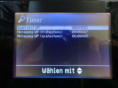

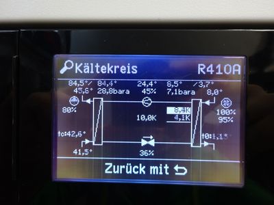

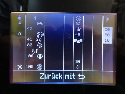

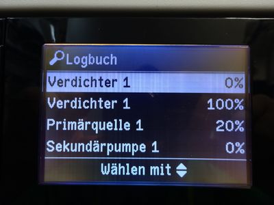

Du kannst den Lauf in der Anlagenübersicht beobachten und dann kurz vor der Abschaltung ein paar Bilder von jeder Seite erstellen, anschließend kann ich mir dies einmal ansehen. Teil mir zudem einmal die Einstellungen der Codierebene 2 unter externer Wärmeerzeuger mit. Dafür musst du in der Serviceebene (OK- und Menü) die "OK"- und "Rückstell"-Taste für ca. 4 Sek. gedrückt halten. Anschließend gibst du den Code 344 254 1331 ein. Wichtig! Durch falsche Einstellungen in der Expertenebene kann es zu Geräteschäden kommen.
jetzt kann ich ein paar Bilder liefern, hoffe sie sind so dass du sie gebrauchen kannst, sonst gerne Bescheid.
Außentemperatur 6°C
Laufzeit 10 Minuten
Außerhalb der WW-Zeit
