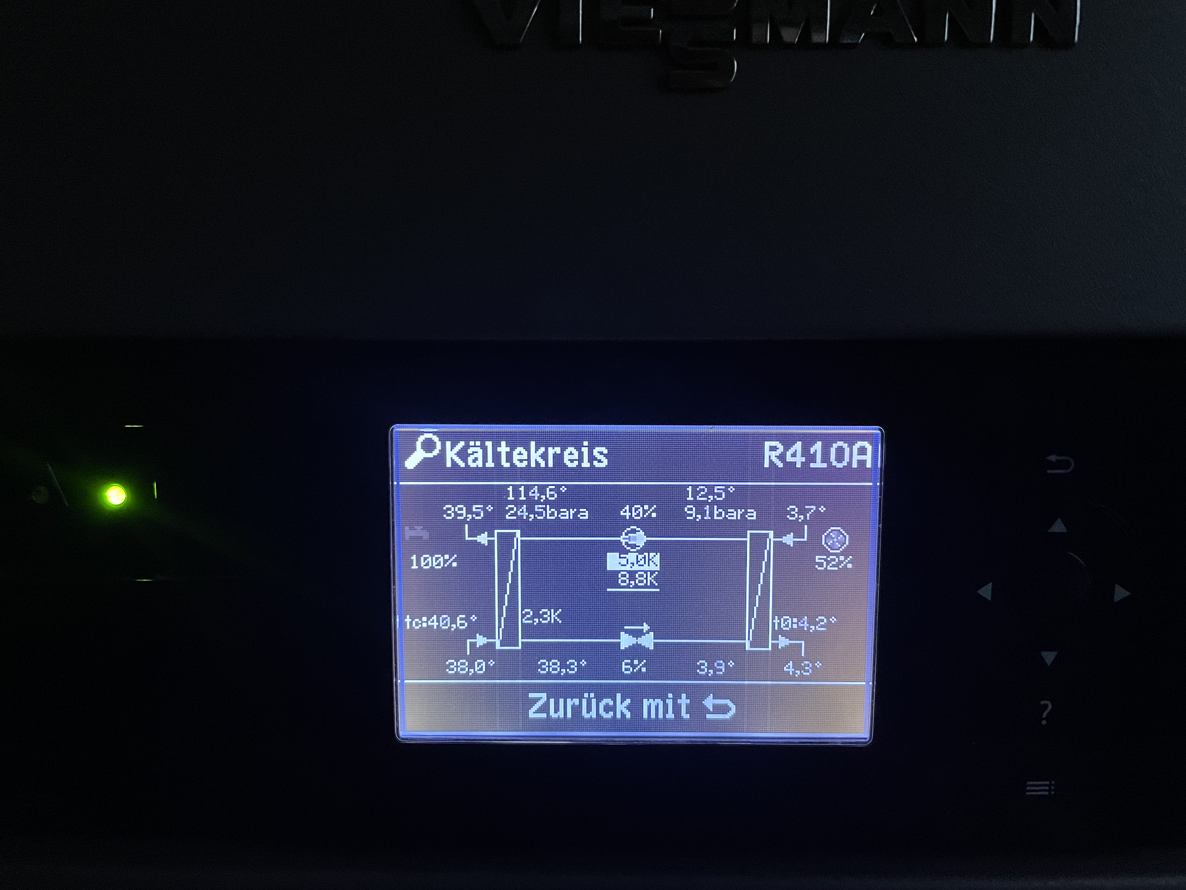

wir haben eine Vitocal 200 - A. Seit ein paar Wochen schafft die Wärmepumpe es nicht mehr das Brauchwasser auf über 38 Grad zu erhitzen. Am Heizungssetup und an der Wärmepumpe wurde nichts verändert. Für den Heizbetrieb läuft die Wärmepumpe ohne Probleme. Bei der Brauchwassererhitzung habe ich Bilder kurz vor dem Abschalten und mit dem Fehler beigefügt.
Was ist eure Empfehlung?

Wie viele Takte und Betriebsstunden hat dein Verdichter aktuell?
Dein HB soll Ticket bei Viessmann öffnen. Auch gleich nachfragen ob Verdichterwechsel sich lohnt , weil das ein Serienproblem bei Viessmann ist und auch öffentlich von Viessmann zugegeben worden ist. 10 und 22 deutet auf Verdichterschaden hin . Bis 2028 hast du dann auf den Garantie.
Welches Problem besteht jetzt? Wann wurde der letzte Verdichter getauscht ?
Der latzte Verdichtertausch war vor exakt 3 Jahren.
Jetzt ist es aktuell so, dass trotz Plus Temperaturen sich das Wasser nur mithilfe des Heizstabes auf die gewünschte Temperatur bringen lässt.
Es kam lediglich einmal der Hinweis „Kältekreis 07“. Es gab aber keine Fehlermeldung oder Störung.
Also Takte weiß ich nicht genau,
Betriebsstunden Verdichter: 3146h
Anzahl Einschalt. Verdichter: 5089
