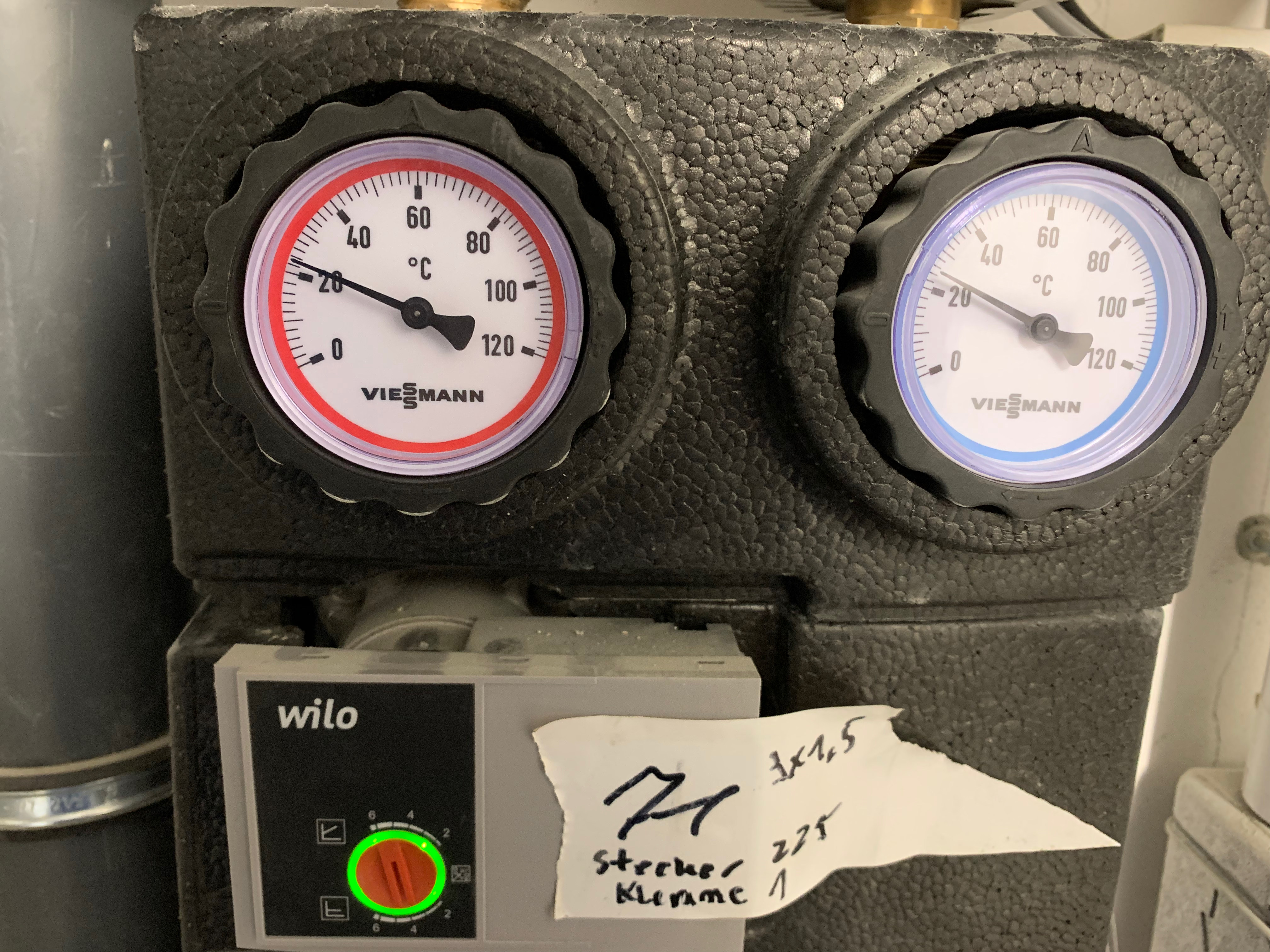

Im Anhang mal noch ein Bild von meinem Mischer, hier fällt mir auf dass die Rücklauftemperatur fast zu 1 zu 1 die Vorlauftemperatur ist... Woran kann das liegen? - ist das eventuell auch ein Problem?!

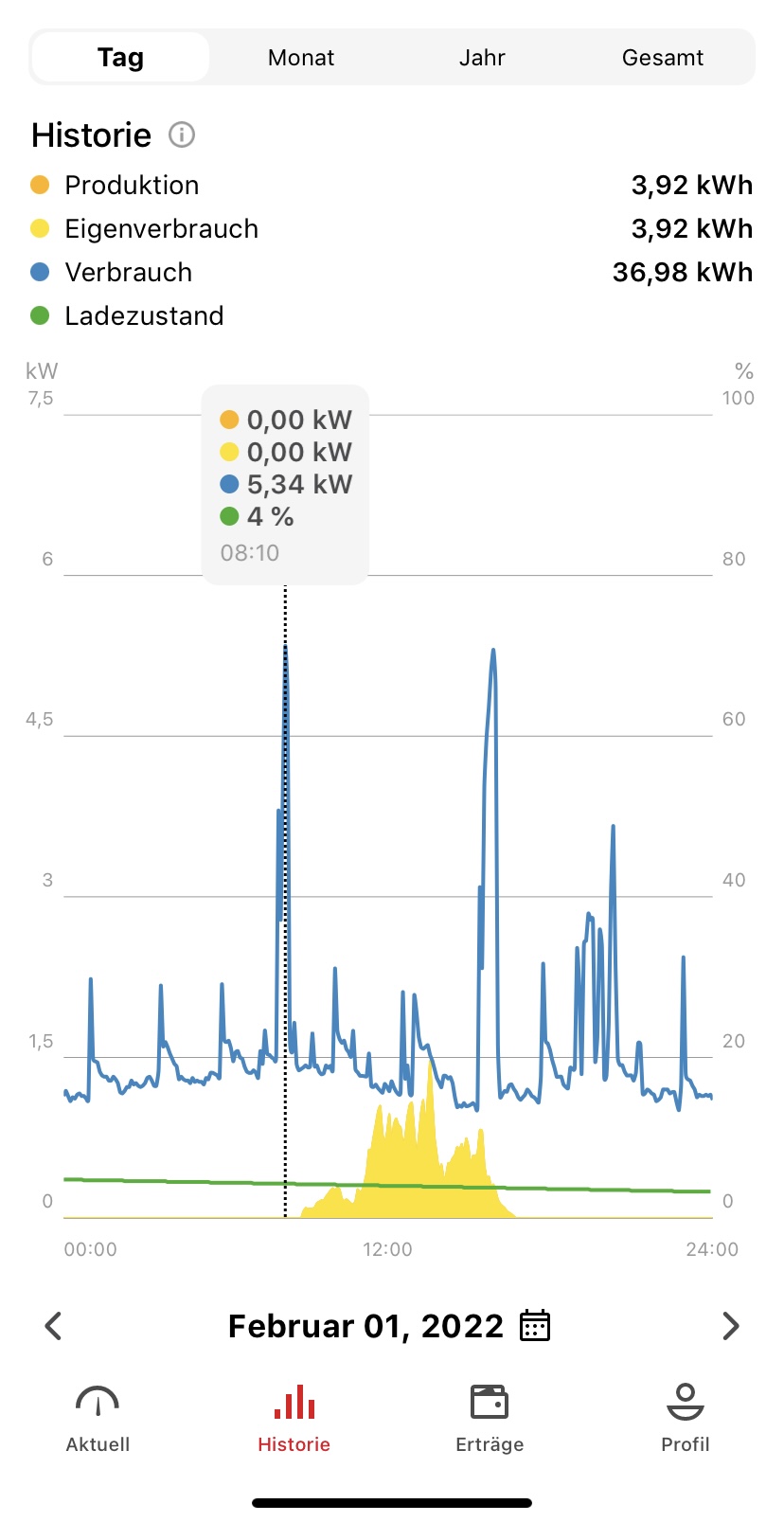

Was mich aktuell stört: Die Heizung heizt das Warmwasser viel zu oft auf.... Das verstehe ich ehrlich gesagt nicht warum sie das tut.... Dieses aufheizen kostet natürlich siehe Foto. Die Peaks sind immer das aufheizen vom Warmwasser. Kann mir hier noch einmal jemand helfen wie er das handhabt?

Hallo Siggi, die kleinen Peaks auf 2kW ist die Enteisung.
Die großen peaks auf 5kW ist das Warmwasser. Davon sehe ich 2 Stück.
Der Rest am Abend zwischen 18-22 Uhr ist bestimmt alles mögliche im Haushalt. Kochen, Spülmaschine, Waschmaschine plus Wärmepumpe mit/ohne Enteisung.
Zwei Mal Warmwasser pro Tag finde ich ok. Das habe ich auch.

37 kWh für den 01.02.? Das finde ich noch zu hoch, denn es war nicht richtig kalt. Nun weiß ich aber nickt, was euer Haus so im Standby verbraucht, ohne Heizung.
Hast du schon mal probiert, die Heizung nur tagsüber laufen zu lassen? Als PV-Besitzer ist das ja ne Überlegung wert. Obwohl deine Anlage jetzt am 01.02. nickt sehr viel geliefert hat.
Hi , zu dem Bild noch ne Frage. rücklaufweiche ist hier25,3 und vlt 27,6 grad. Wie hoch ist dann deine Puffertemperatur in dem moment. Unten hast du geschrieben,dass deine Puffertemperatur dann dem RL von 25,3 entspricht? Hast du dann auch immer ne leicht höhere vlt um den puffer zu beheizen ?
