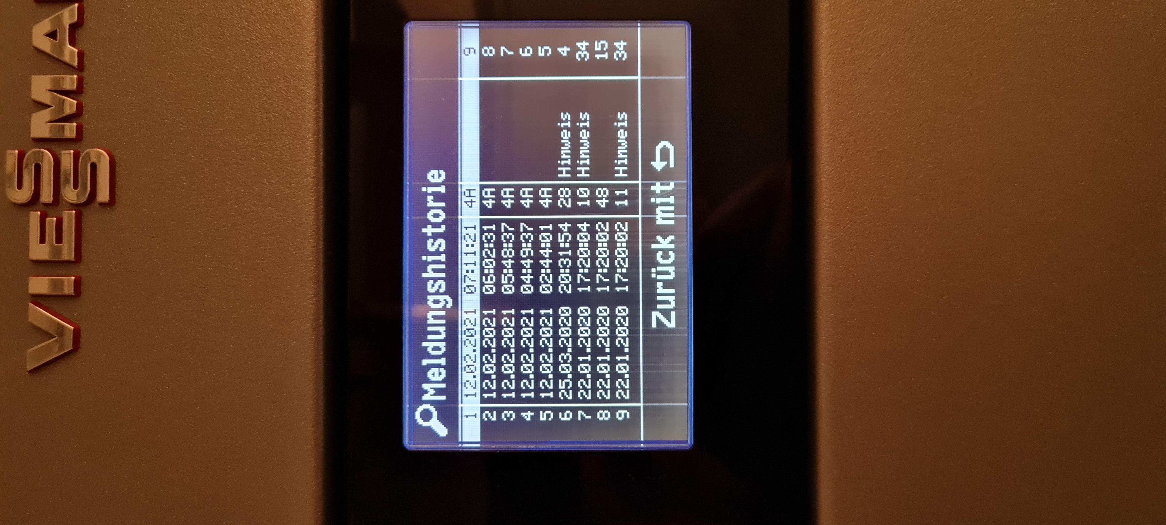

Danke, bitte lies einmal die Meldungshistorie des Kältekreisreglers aus. Dafür musst du die "OK"- und "Menü"-Taste für ca. 4 Sek. gedrückt halten. Anschließend gehst du auf "Diagnose" -> "Kältekreis" -> "Meldungshistorie" und bestätigst dies jeweils mit "OK".
anbei, im Anhang, die Historie des Kältekreislaufs. Die Fehlermeldung und der Ausfall traten am 4.2.2022 ca. 22 Uhr, auf.
Daniel
OK, danke. Was die genau dafür gesorgt hat, dass es zu dem Auslösen kam, ist schwer zu sagen. Fehler seitens deines Kältekreisreglers werden aktuell nicht gemeldet. Ich empfehle dir, deine Anlage zu beobachten, ob dies eventuell wieder vorkommt.
