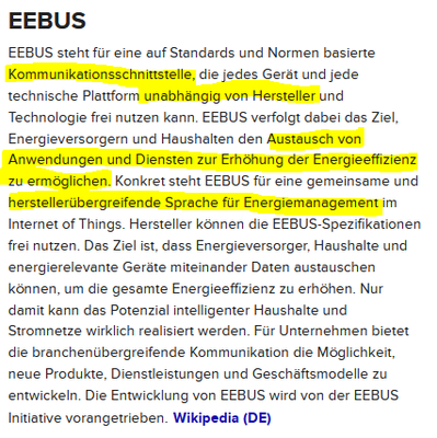

Zu EEBUS habe ich (bin nur Physiker mit begrenzten IT-Kenntnissen in diesem Bereich) recherchiert und finde Folgendes (Viessmann ist laut Homepage bei der EEBUS-Initiative als Mitglied vertreten):
Wenn ich das richtig lese, dann müsste es also prinzipiell möglich sein über EEBUS und Vitoconnect
Genau hier scheint die Sache aber aktuell nur sehr eingschränkt zu sein, denn auch wenn über EEBUS eine Schnittstelle vorliegt muss die Viessmann-Software den externen Zugriff (auslesen/aktiv schalten) auch zulassen! Und genau dazu wiederhole ich meine zentralen Fragen:
