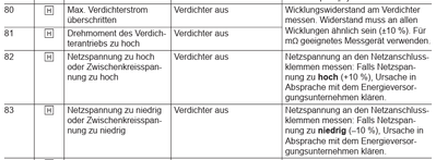

es wurde vor kurzem die Sensoren von meiner WP (Vitocal 200-S AWB-E-AC) ausgetauscht (wegen Fehler am Sauggassensor). Nun kam der Fehler EEV. Hat das etwas mit den Austausch der Sensoren zu tun oder gibt es ein anderes Problem? Anbei die Meldungshistorie.
Vielen Dank für die Hilfe und viele Grüße

Hallo @TJS
Stromversorgung prüfen.
Elektrische Hausinstallation prüfen.
Wenn alle oben genannten Punkte in Ordnung sind und das Problem weiterhin besteht, liegt möglicherweise ein Problem mit der Wechselrichterkomponente vor.
Wechselrichter austauschen.

Hallo @TJS
Nein, das hängt nicht mit den ausgetauschten Sensoren zusammen, D2 ist ein Fehler an der DC-Überspannung des Wechselrichters, genau wie Fehler 82 vom 03.06.2024.

Vielen Dank für das Detail. Leider habe ich keinen Kontakt mehr zur Firma, die die WP bei uns installiert hat. Bedeutet das, dass vergessen wurde bei uns z.B. ein DC-Überspannungsschutz einzubauen. Oder gibt es eine andere Möglichkeit diesen Fehler in der Zukunft zu vermeiden?

Hallo @TJS
