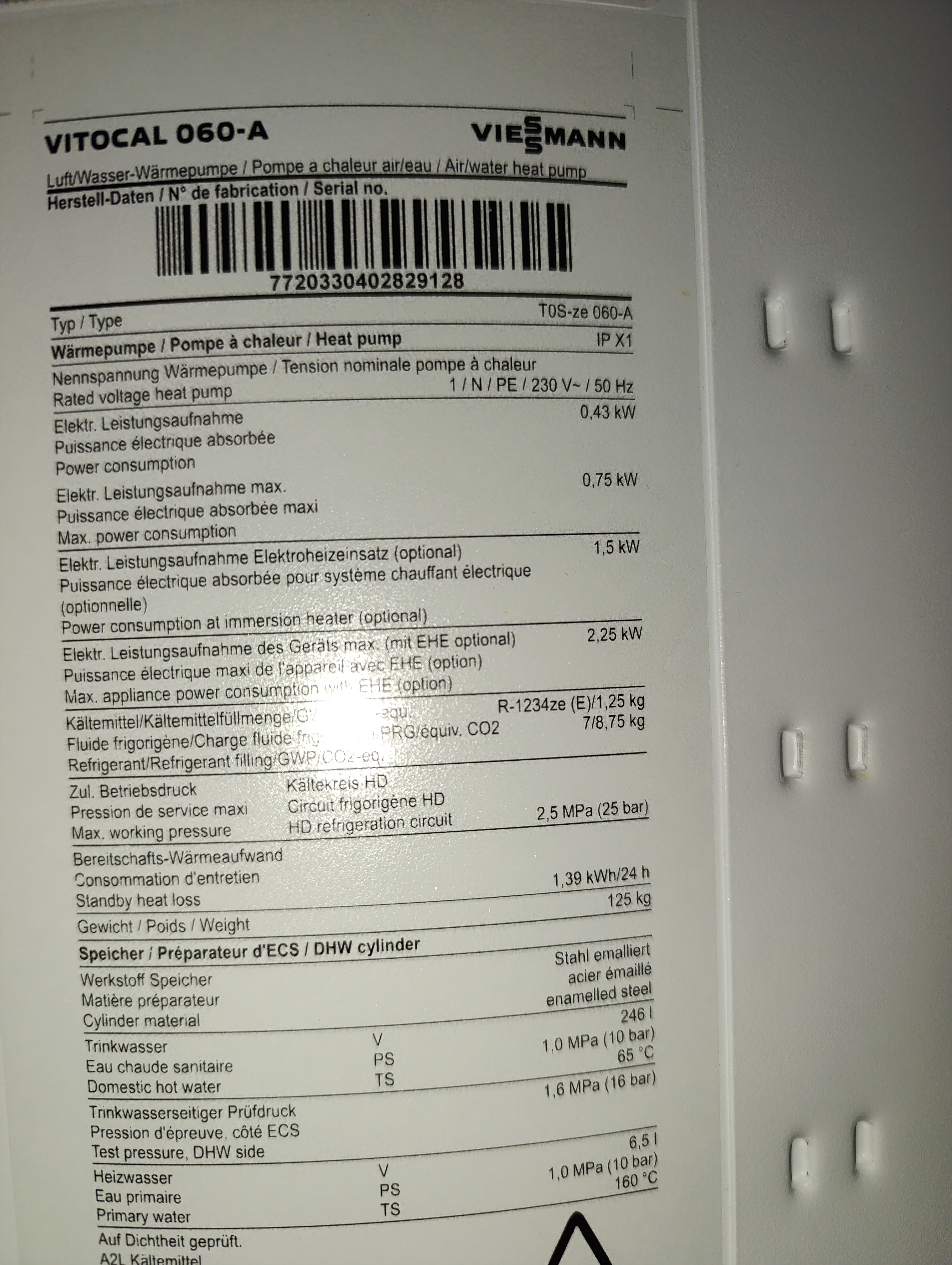

habe mittlerweile etwas eingestellt und es läuft soweit. Aber natürlich bin ich um jeden Tipp dankbar.
Wie schnell darf sich eigentlich das Warmwasser ohne Wasserentnahme abkühlen?
Habe hier Mal mein Typenschild.
Grüße Michael
Danke, wir beschreiben in unserem Datenblatt den Bereitschaftsverlust bei verschiedenen Bedingungen.
