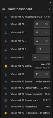

Hallo Flo, besser wäre ein Einstellmöglichkeit in der Software . Ich denke ich habe dazwischen eine alternative mit den PV signal. Der Signal wird bei mir bei PV Überschuss mit ein Shelly freigegeben. Mit den HomeAssistant und die Viessman API kann ich die Warmwassertemperatur ablesen und entsprechend bei 55 C die PV Freigabe stoppen. Bin gerade beim testen. Danke Gruß Vasilis.

Es geht doch mit der API und HomeAssistant. Man kann die Temperatur vom Warmwasser ablesen (Attribute soll richtig eingestellt werden) und entsprechend steuern 👍
Bekommt ihr Daten von API in Basic für die Bwwp? Ich Versuche das auch gerade in HA  zu bekommen. Finde aber keine Daten/ Sensoren
Hallo Norm, mit mein Vitodens 200w funktioniert die API mit de HA sehr gut. Man sieht den Status alle Sensoren, Pumpen wie auch Starts usw.
