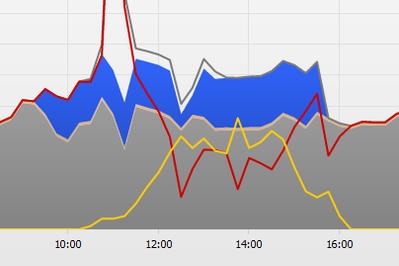

Meine 262-A macht manchmal nach ca. 3 Std. Laufzeit eine kleine "Verschnaufpause", z.B. heute ca. 12:30 Uhr. Dann läuft nur der Lüfter. Siehe blaue Fläche im Bild.
Meist beginnt die Leistungsaufnahme bei ca. 300 W und steigt gegen Ende der Laufzeit bei höherer Wassertemperatur auf über 400 W.
Vielleicht liegt es bei Dir an der sehr niedrigen Ausgangstemperatur von 20 Grad, dass die WP sich "langsam hochrappeln" muss? Bei mir beginnt die Aufheizphase bei einer Wassertemp von ca. 37-40 Grad und endet bei 53 Grad.

In der Stunde vor der Pause des Verdichters lag die Temp der Ausblasluft knapp unter 0 Grad. Nach der Pause war sie bei ca. 5 Grad, dann lief die WP gut 3 Std. durch bis die Soll-Temp des WW erreicht war.
