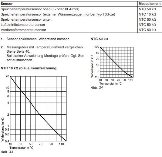

ER5 bedeutet, dass der Verdampfersensor eine Unterbrechung oder einen Kurzschluss hat. Dieser muss ohmisch geprüft und bei einem Defekt ersetzt werden.

Vielen Dank, läuft wieder.
