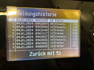

seit gestern 4 Uhr wirft meine Heizung Fehler und heute ist es mangels Heißwasser aufgefallen:
(gestern)
(heute nach einem Netzreset)

Hallo MarioZo,
die Meldung 05 wird durch die Kältekreismeldung 80 ausgelöst.
Bei der Meldung 80 müssen die Wicklungswiderstände am Verdichter gemessen werden. Diese sollten bei allen Wicklungen identisch sein. ( +/- 10%)
In den Meisten Fällen ist bei der Anliegenden Meldung der Inverter das Problem und muss ausgetauscht werden.
Wende dich hierzu am besten an deinen Heizungsfachbetrieb.
