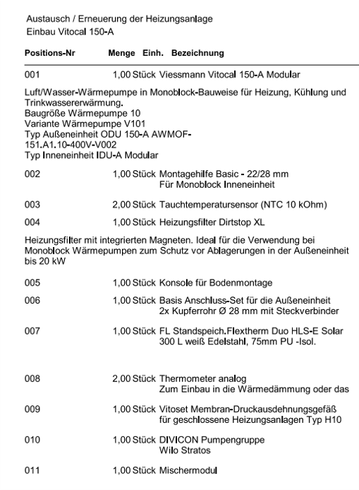

Hallo zusammen, ich habe inzwischen zwei Angebote von zwei unterschiedlichen Installateuren, Nummer ein der mir dann nachträglich geschrieben hat das die hälfte der Platten runtermüssten. und neue Pufferspeicher eingebaut werden müssen hat in seinem Angebot eine Vitocal 150-A A10 400 V104 drin (mit integrieterten Warmwasserspeicher). Anbieter nummer zwei hat im Angebot eine Vitocal 150-A10 400 V101 mit Außeneinheit ODU 150-A AWMOF 151.A1.10-400V-V002 und einen externen Warmwasserspeicher Flextherm DUO HLS-E Solar 300 L. Und das ich dann auch die Solarthermie komplett weiter nutzen kann. Ohne Schäden an der Wärmepumpe oder höheren Verschleiß befürchten müsse.
Bei Beiden warte ich aber noch auf die nun endgültigen Angebote beim ersten weil er ja denn Umbau der Solarthermie nicht mit drin hatte. und beim zweiten fehlt mir wegen der Förderung die Position Hydraulischer Abgleich und Verschrottung der alten Anlage. Auf jeden fall liegen bei de sehr gut im Preis.

Der Einbau der Anlage nimmt seinen Lauf. Und fängt ziemlich Katastrophal an. und auch ein wenig Merkwürdig. Das Material ist letzte Woche Freitag gekommen zumindest der Teil von Viessmann. Und gestern Morgen sollte dann der Einbau beginnen. Erste Hürde war ein Speicher von Viessmann der im Angebot gar nicht Stand und um den es erstmal Diskussionen gab. Und zwar ein Vitocell 140-E mit 450 Litern. Es wurde dann gesagt das dieser Speicher meine bei9den alten Speicher mit 950 Liter ersetzen sollten. Was aber nicht bedacht wurde ist das dieser Speicher 80 cm Breit ist. und es überall auf den Weg in den Heizungskeller engstellen gibt mit 76 cm. Stand nach langen hin und her und Telefonaten mit Viessmann wollen sie jetzt doch die beiden Speicher die vorhanden sind nutzen. Dann fehlt noch der Warmwasserspeicher der soll Dienstag kommen und zwar ein Flextherm DUO HLS-E Solar 300 Liter.
verstehe ich auch nicht so ganz warum ein Speicher mit Solar Unterstützung wenn die Solaranlage doch mit den Externen Speicher läuft. Der jetzige Warmwasserspeicher wird ja auch von den Puffern und der Gasheizung versorgt. sie wollen jetzt für die Wärmepumpe auch die 950 Liter als Pufferspeicher benutzen. Ist das nicht ein wenig viel dafür? Ansonsten hat die Wärmepumpe selbst keinen eigenen Pufferspeicher ist eine Variante V 101. Material Heizung.png
So Anlage ist Aufgebaut. Es wurde jetzt so gemacht das die Solarthermie ein Umschaltventil bekommen hat. Und bevorzugt Warmwasser aufheizt und wenn das die Temperatur erreicht hat in den Pufferspeicher des Heizkreislaufs speichert.
