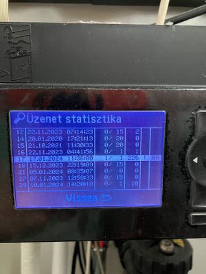

Ich habe ein Vitocal200S Wärmepumpe, welche seit 2019, wenn es Inbetriebgenommen wurde, einwandfrei funktioniert. Aber ab diesem Winter schaltet der Aussengerät immer und wieder mit OA Fehlermeldung aus. Am anfäng war genug einfach der Sicherung im Aussergerät auszutauschen. Später habe ich diese Meldung auch gesehen aber nach Bestätigung oder Neustart war wieder in Ordnung aber maximum bis zum 1 Woche lang. Jetzt lässt sich nicht mehr Starten(bzw nach 1-2 Minuten schaltet sich selbst aus) deshalb habe ich keine Idee mehr, was ich damit machen sollte. Neustart habe ich immer so gemacht: Erst das Innengerät ausschalten und danach die Stromversorgung von dem Aussengerät habe ich abgeschaltet. Nach einige minuten Später habe ich erst das Aussengerät eingeschaltet und danach ca. 10-15 Minuten habe ich das Innengerät eingeschaltet. Jetzt hilft es nicht mehr, bzw wäre gut, wenn ich der richtige Fehlerursache finden könnte, warum der Aussengerät immer und wieder schaltet sich selbst aus. Anbei ein Bild über die Fehlercode.

Hallo József,
Die Meldung 17 "Keine Kommunikation zum Außengerät" kann mehrere Gründe haben.
Folgende mögliche Ursachen:
1. Spannungsversorgung der Außeneinheit prüfen
2. Kommunikationsspannung an der Inneneinheit prüfen. Die Adern müssen vom Stecker demontiert werden.
-> Außeneinheit 4/7 kW: 43V Spannung kommt vom AVI Board an Stecker P203
-> Außeneinheit 10/13 kW: 12V Spannung kommt von der Außeneinheit an Stecker P202 am AVI Bord an.
3. Feinsicherungen auf der Hauptleiterplatine in der Außeneinheit prüfen.
Sollte eine Feinsicherung defekt sein, dann kann es daran liegen, dass ein Ventilator einen Kurzschluss verursacht.

Hallo Marcel,
Erstesmal Vielen Dank für deine detaillierte Antworte, ich werde diese Sache prüfen. Aber, es geht um nicht(nur) über dieses Fehlercode sondern eher die ändere Fehlercodes die Häufig auftreten. Wie zum Beispiel Meldung 21 und Meldung 29. Hast du Idee, warum diese Fehlercodes immer und wieder auftreten?
Danke im Voraus!
Lg
József
In dem Speicher sind nicht nur Fehler hinterlegt, sondern auch Hinweise oder Betriebszustände.
21 zum Beispiel wird bei aktivem Abtauvorgang hinterlegt.
29 sagt nur aus, eine Meldung 30-32 ist aufgetreten.
