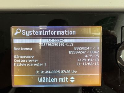

ich habe bei einem Freund das Phänomen,dass bei seiner 333g keine Verdichterleistung im Kältediagramm angezeigt wird. Man sieht die ganzen Temperaturen und Drücke sowie auch das Expansionventil mit welcher Leistung angesteuert wird aber beim Verdichter nichts.
Gibt es dafür einen Parameter oder muss dafür ein SW Update bzw. anderer Codierstecker rein?

bitte teil mir die Seriennummer der Anlage mit.
Hier bitte
Danke, bei der Wärmepumpe deines Freundes handelt es sich um eine Vitocal 333-G mit fixspeed-Verdichter. Wenn dieser anläuft, hat er immer die volle Leistung.
Ah okay, ich dachte das gibt es gar nicht bei der 333
